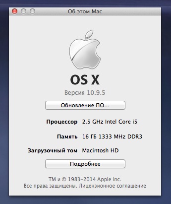

Я - нет. А детали системы?
А детали системы?
ОС стабильная. С синим зубом нет проблем? С мышкой контакт не прерывается? Еще с флешем могут быть проблемы. Что-то мне попадалось на эту тему.
