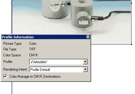

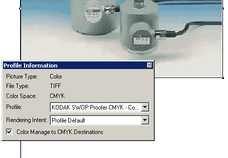

Все же он берет именно из файла, если там есть профиль. Может, конечно, и из настроек. Кстати, на GIFe не особо видно, но вторая картинка сильно темнее. А настройки в Преференсах распостраняются только на вновь создаваемые объекты и, может, на ситуации отсутствия профиля.

Еще раз здрасте! А Embedet profile в меню Get picture? А в Collect for Output - Collect Color profiles для чего? Конечно, кварк не импортирует CSF-овские шоповские профили, а как насчет icc? И какой смысл в управлении цветом, если каждая прога будет сама по себе?
Если говорить вообще, то tif-овский файл самого профиля не содержит, а в случае, когда профиль-таки назначен, то указывается только путь к нему. Так что, конечно, можно сказать, что экспорта-импорта как такового не происходит. Но по сути это не так.
Что касается терминологии, то 3.2 я практически не застал, но, кажется этот Xtention не шел по дефолту, а был на дисках в разделе плагинов. Впрочем, я могу и ошибаться. Но то, что у меня на диске Xtention Russian Hiperspeling называется плагином - 100%.
