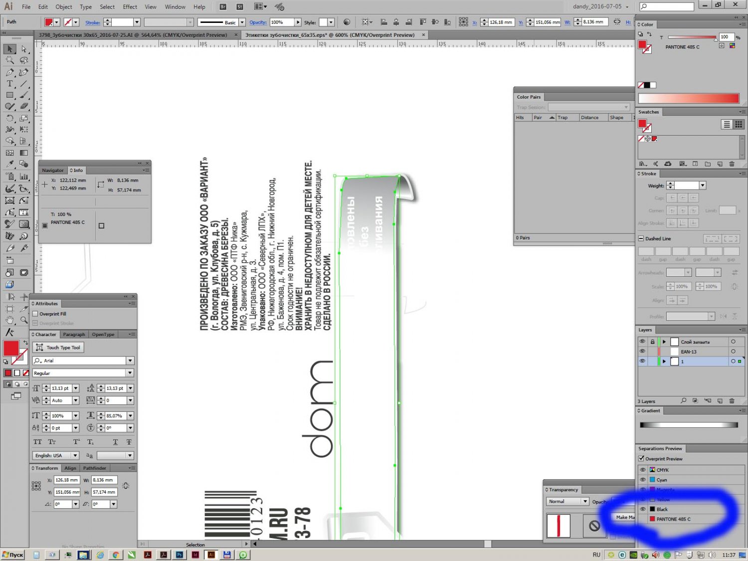

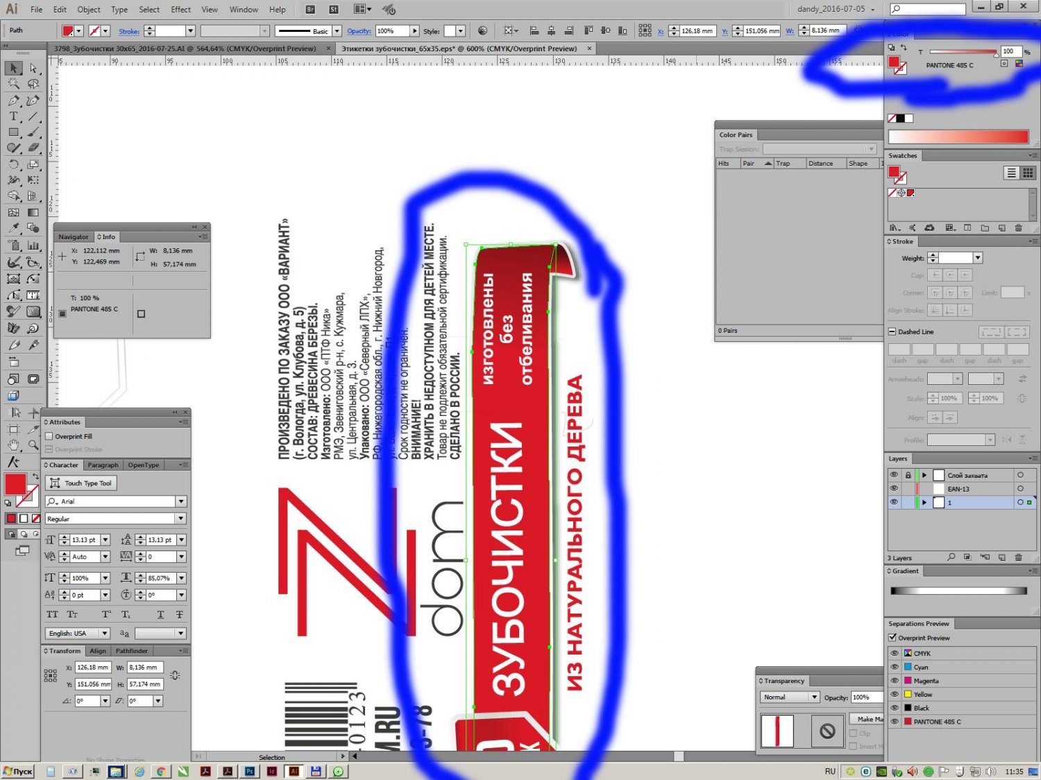

Есть макет. Два цвета. Черный и пантон 185.
на пантон сверху наложен мультиплей градиент черного.
Плашка пантона - 100% (см. рис. 1)
Включаю Сепарейшн Превью - все ок. (см. рис. 2)
Собираю из этого макета спуск. Включаю Сепарейшн Превью и... ФИГУШКИ!!!!!! (см. рис. 3)
На выводе все нормально - делит все правильно. При отключении в Сепарейшн Превью мадженты и желтого - плашка исчезает! Т.е. она как-бы цмиковский красный.
Есть идеи как это исправить?
