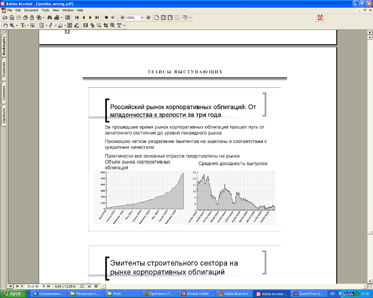

Вставляю кратинки в Тифф, с тонкой рамочкой, все нормально не ругается, но часть рамки на выводе пропадает, хотя картинка заведомо меньше, самого блока. Помогите, плиз, работу сдавать надо, а тут такие странности...

А скриншот можно глянуть?

Немного еще размер уменьшил, и все ок стало, видать он там поле какое создает что ли? Скрин попозже выложу, интересно все же почему глючит. работу сдам и после обеда будет скриншот :)

картинки в Тифф, с тонкой рамочкой, возможно, проблема в инструменте -- у кварка превью низкого разрешения, и там не всегда мелкие элементы можно увидеть. Чтобы не зависеть от этого, сделайте тонкие рамки в самом кварке, а тифы размером чуть больше этих боксов. Картинки центрировать по центру бокса.

Насчет рамочек это я как то не подумал, а превью то понятно, я в Акробат печатал, там вот глюк и выходил, т.к. вроде места достаточно для всего рисунка.

Вот скриншот, того что в Акробате на выходе получается, справа часть рамки отсутствует. Хотя в Кварке между границей блока картинки и самим вставленным тиффом около 1 см.
