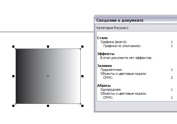

Фишка такая:
В файле (версия Х3) содержится 1 объект без обводки с градиентной заливкой в 2 цвета!!!! Оба СМИК
Кореловский ИНФО показывает 3 цвета в документе!!!!
2 СМИКа и 1РГБ
Мой ИНФО показывает 3 цвета в документе!!!!
2 РГБ и 1 СМИК
Скриншот с моего ИНФО!!!
В чём прикол понять не могу ((((

Ответ: Глюк с градиентной заливкой!!!!
Гм... Действительно показывает РГБ. Поковырял - остаётся только растрировать заливку.
ЗЫ А интересно получается. Создал новый документ, нарисовал прямоугольник, назначил заливку градиентом - в инфо всё нормально кроме СМУКа ничего нет.

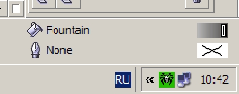

denisgrim дело говорит, у меня бывает периодически работы одной дизайнера с таким глюком, лечится таким способом.
2Sanchos Исползовал кореловскую замену, поменял все на CMYK в заливке что вылезло (см.аттач) может натолкнет на проблемку...
Кстати, что означает такое обозначение заливки?

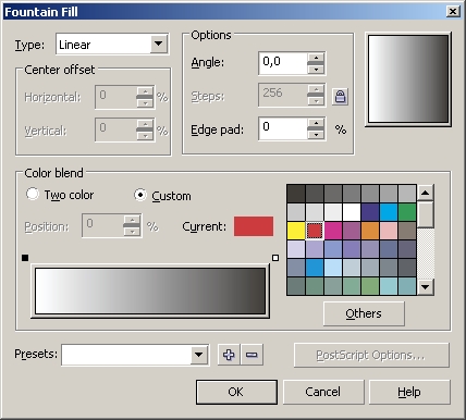

А это только у меня не получается этот феномен перекрасить?
Попытался поменять цвета — черный заменить получилось, а белый — нет.
Если я работаю в установках градиента «standart» — всё получается, в «custom» не выходит.
    66.2 КБ · Просм.: 1 003
