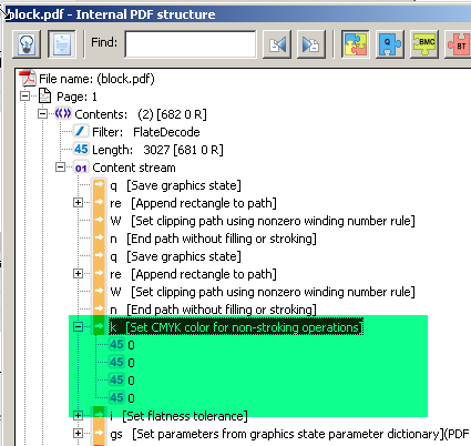

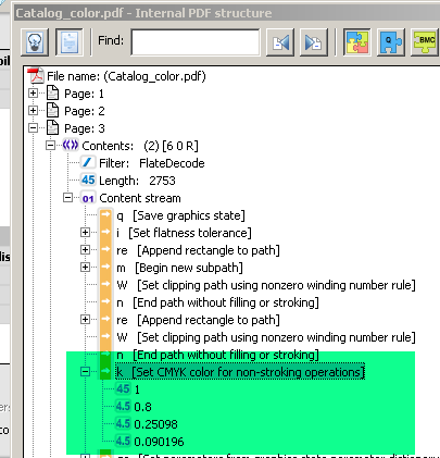

Ответ: Глюк при разделении документа с помощью Extract в Acrobat 6
Kiev_repro сказал(а):
где и что обнулилось
Вроде как это.
И вроде на всех страницах.
    16.9 КБ · Просм.: 984
    17.1 КБ · Просм.: 882
