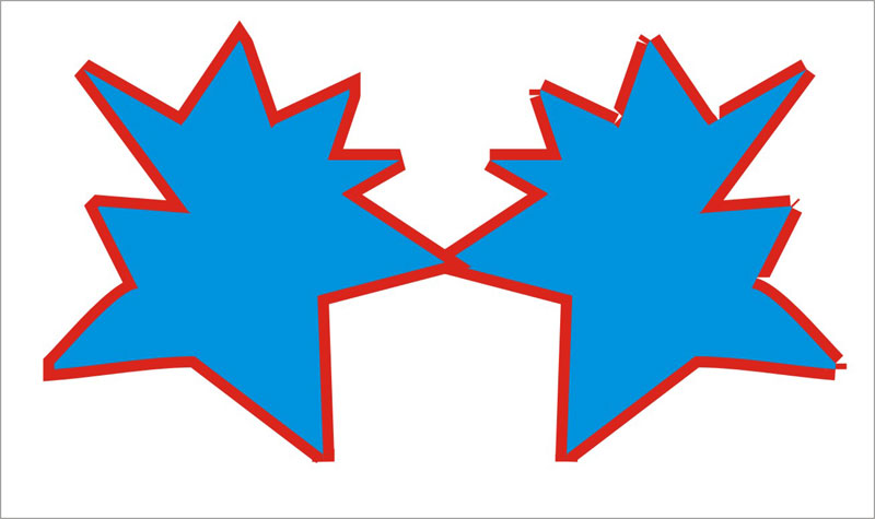

Почему при операции отражения у объекта (если у него есть контур) получается с каким-то "рваным" контуром ? Как отразить объект, чтобы получился его нормальный отраженный дубль ?

Никогда такого не видел. Обводка или динамический контур? Высылайте файл только с этим objectom
Ответ: Глюк при отражении
Это нарисованный полилинией объект.
Отражённый дубль почему-то с искажённым контуром

Версия, небось, 11я? Или 10я?
Попробуй изменть направление линии на противоположное, т.е. с выбранным инструментом Shape и выделенным глючным объектом нажми на Property bar кнопочку Reverse curve direction. И проверь, замкнута ли эта линия. Не исключено, что включен режим заливки незамкнутых объектов.
Если не поможет, снимай у исходника обводку, отражай и задавай обводку одновременно к обоим объектам.
Если и это не поможет, пользуйся инструментом Interactive Contour, либо переходи на 12/ХЗ версию.

Не совсем поняла, но попробовала так : нарисовала полилинией объект, задала заливку и контур, потом его отразила-сдублировала (вокруг дубля получился дурацкий контур), и этот отражённый объект выделила и - компоновать – преобразовать эскиз в объект. Тогда контур стал нормальный.
