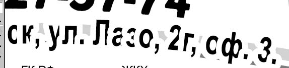

Глюк при экспорте в EPS c обводкой шрифтов (см . рис).
В опциях экспорта стоит "перевод шрифтов в кривые".
Если предварительно перевести шрифт в Кореле в кривые, то все ок.
Кто-нибудь сталкивался? Как победить?

Это не глюк. Просто теперь это отдельные объекты, стоящие рядом и расположенные один над другим. Соответственно,
имеющие атрибут линии (по видимому, "толстая" и behind fill).
Лечится путем дублирования объекта. Верхний без линии, нижний -- лучше без заливки с линией.
Поймал намедни такое по глупости (невнимательности) в Кореле, когда текст из трех строк тупо перевел в кривые.
А тираж был 7 тыс. открыток. Самое обидное, что этот эффект мне не в новинку, надо было просто башкой сначала подумать. :). К кривизне EPS это отношения не имеет. Корел как раз все делал корректно. Виноваты шаловливые пальчики. :)

Судя по кривизне предоставлееного образца, была применена функция "Fit text to path", и не мудрено, что при переводе в EPS он сначала оторвал текст от пути, а потом его переводил, хотя, мне кажется, что как раз функция перевода текста в кривые при экспорте EPS была как раз отключена..
