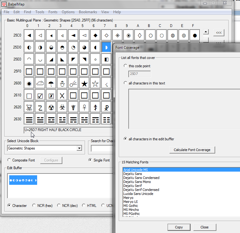

У меня в Windows 15 шрифтов со всеми этими юникодными circle, можно ничего не искать и не рисовать и не делать шрифтов, если лень или некогда, а просто выбрать из них подходящий, такие шрифты есть у большинства
Arial Unicode MS, DejaVu Sans, DejaVu Sans Condensed, DejaVu Sans Mono, DejaVu Serif, DejaVu Serif Condensed, Lucida Sans Unicode, Meiryo, Meiryo UI, MS Gothic, MS Mincho, MS PGothic, MS PMincho, MS UI Gothic, Segoe UI Symbol
