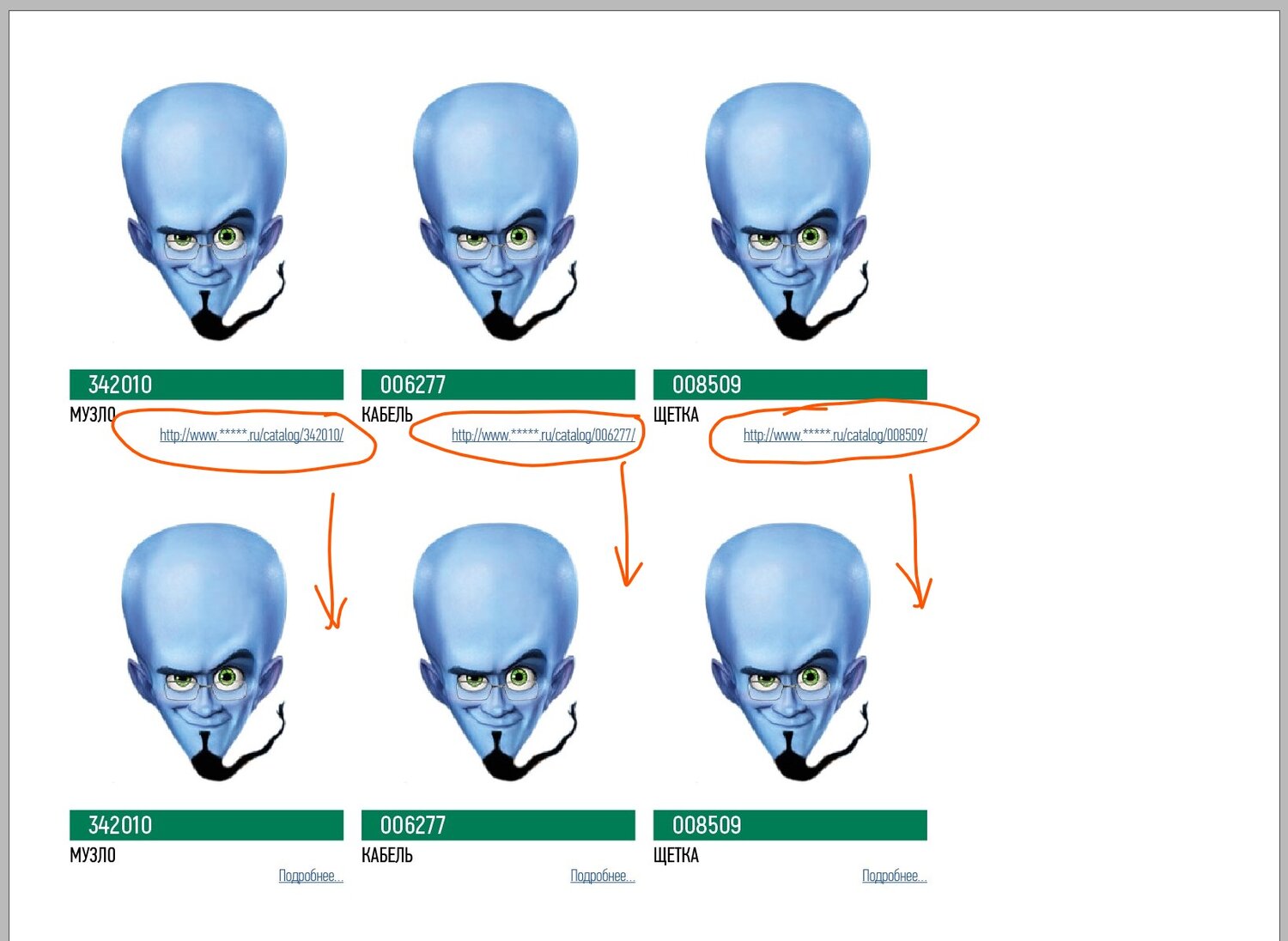

Вопрос по ссылкам остался, но уже немного в другой плоскости: Data Merge прекрасно подставляет адрес ссылки, но хотелось бы его видеть как в прикреплённом файле. Можно расставить гиперссылки руками, но когда более 7000 SKU это займёт непозволительно много времени и также будет иметь значение человеческий фактор.

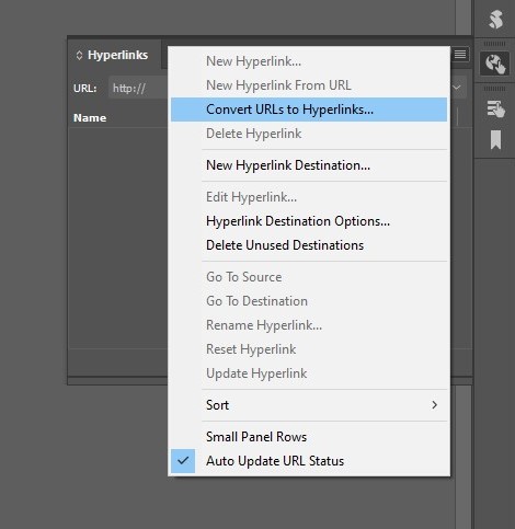

Вдумчиво курить инструкцию к Data Merge
Вдумчиво покурено и вот какой выход я нашёл: вставляем URL, конвертируем их в hyperlinks. Далее это уже объект, который можно изменить Grep`ом - заменить www на ""Подробнее..." и отрезать цифры в конце и получаем гиперссылку "Подробнее.." с уникальным URL.
Может есть более изящное решение, но штатными средствами это возможно.
Я все ж не разумею, что именно сейчас не так?

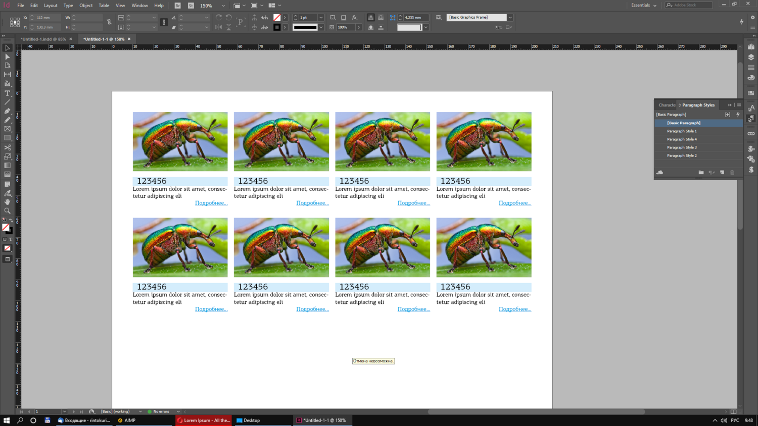

Сейчас как раз всё так: у каждого "Подробнее" своя уникальная ссылка. URL и hyperlinks в индизайне ведут себя по-разному. Если URL конвертировать в hyperlinks, то его уникальность остается в независимости от изменения текстовой составляющей hyperlinks.

В общем получается так:
1. Расставляем данные Data Merge, например: артикул, описание, ссылка на карточку товара.
2. Мержим документ.
3. Подставленные URL конвертируем в hyperlink
4. Грепом меняем ссылки на любой текст, в моём случае http.{31} меняем на "Подробнее..."
5. Выгоняем PDF и радуемся.
