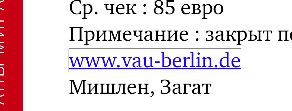

Кто-нибудь знает что это за рамка в адресе сайта.
Стиль применен а адрес все равно отображается синим
Как ее убирать?
Появляется при плейсе текста и ворда

Может я чего-то не понимаю, но не проще ли выбрать все гиперссылки в палитре Гиперссылки (Window-Interactive-Hyperlinks) и нажать на мусорную корзинку?

Тексты разные бывают. Мне так вообще попадается 1 ссылка на каждые 20 статей. Убиваю их в Ворде просто наведением мышицы на гиперссылку -> правая кнопка -> гиперссылка -> удалить. Просочившиеся гиперссылки и их рудименты в стилях удаляю в соотв. палитре.
