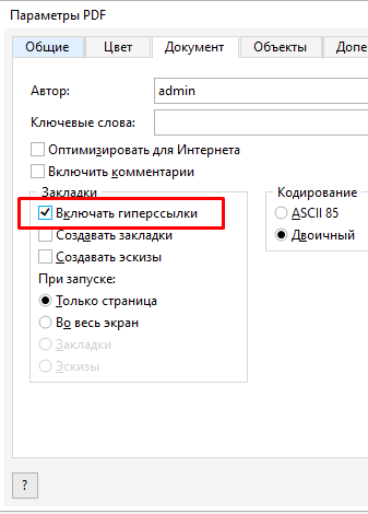

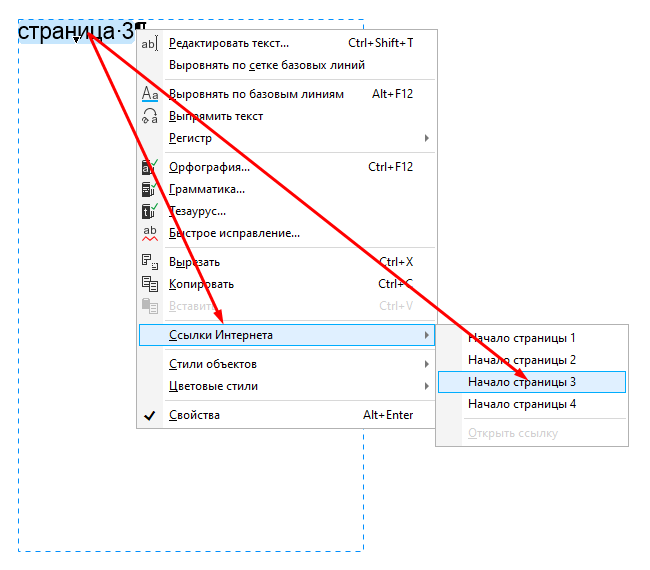

Нет никаких вообще сложностей сделать закладку между страницами в кореле. Даже по правой кнопке мыши можно сделать, не открывая докер. А при экспорте в pdf необходимо поставить галку "гиперссылки". Какие тут могут быть затруднения?
Посмотреть вложение 158579Посмотреть вложение 158580
Уррра!!! Спасибо большое! Все получилось И-ДЕ-АЛЬ-НО!!! ':=)'

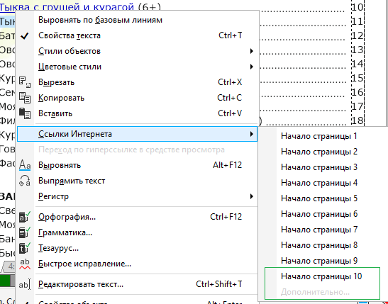

Можно, еще глупый вопрос: у меня 90 страниц, а в списке их только 10 и недоступна "дополнительно", что можно сделать?

Разобралась! Окно/Настройки/Интернет и там сбоку можно выбрать8*)
