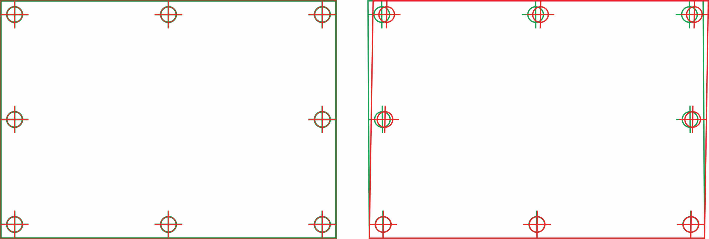

Уважаемые господа,
решаю задачи по мере поступления. Поиск на форуме по словам "геометрия" и "кресты" результатов не дал. Суть проблемы в следующем:
расходятся кресты "ласточкин хвост" лицо с оборотом. На рисунке широкая сторона перпендикулярна длинне рулона. Лицо - всё чётко. Хоть 4, хоть 24 плат крест-в-крест. Переворачиваешь пленку, садишь на панчи - разбег в хвосте. Приличный, где-то полмиллиметра. Обойтись без вызова доктора из Киева насколько решабельно?
С уважением,
    70.4 КБ · Просм.: 964

Вроде бы в документации есть информация о коррекции геометрии, но нам её выставляли положением оси вращения зеркала и другими корректировками. Менялась материнка ФНА, в которой были прошиты инидвидуальные настройки для механики.
Ответ: Геометрия на Авантре 25
У меня на Квазаре также имеется такое несидение на хвосте.
Сервисник (я склонен доверять ему в этом вопросе) сказал, что лучше не парится...
Дело в том, что косину теоретически можно отрегулировать "подтягиванием болтов крепящих головку" (в кавычках, т.к. говорю сильно по памяти и возможно чего-то не понял, но проблема чисто механическая с крепежом). При этом после регулировки через какое-то время косина опять возвращается. Нужно подкладывать шайбы типа из бумаги, чтобы сделать геометрию более-менее стабильной.
Косвенно это подтверждается, что у нас была замена головы, и после нее кривизна вернулась. Андрей пытался ее ликвидировать, т.е. даже почти ликвидировал, но через какое-то время она опять вернулась в прежнее состояние.
P.S. Просьба к Инитовцав прокомментировать... В принципе там в сервисном меню есть регулировка геометрии (бочка, трапеция и т.п.), может А.Б. тогда был не в курсе как это починить?
В авантре регулируется механически, как и в других аппаратах. Лазерный луч должен идти вдоль оптической ( геометрической) оси барабана. Используя щупы для настройки клапанов автомобильного двигателя и достаточно пленки и времени (3-4-6 часа(ов)) можно получит 50-80 микрон расхождения если повезет то и 10 микрон. Для более точной настройки нужна индикаторная головка (точность микрон), тогда можно контролировать сдвиги во время затягивания болтов.
Неужели параллелограмм и трапецию нельзя скомпенсировать электронным способом? Фокусировку вдоль фастскана определяет точное положение оси врщения на оси барабана. Непараллельность осей даст параллелограмм или, хуже того, прогиб изображения в направлении хода головки в зависимости от положения плоскости поворота. Или то и другое в разных пропорциях.
Барабан, трапеция, паралелограмм компенсируется.
А вот косина только механически.

Пишу сейчас из гостиницы в Виннипеге.
Сегодня вот прилетал из Торонто на 30-ю Аватру и менял спинер.
С первой попытки получил аналогичные грабли, но у меня есть прога сервисная и я со снятым с головы щитком и включенным лазерным лучом поправил геометрию за 2 часа.
Со второй попытки получил бочку, т.е.концы сходятся, но в середине прогиб. Пришлось по центру подкладывать кусочек фольги (нашел у клиента на кухне рулон). С третьего раза все сошлось в нуль.
Я пользую PS файл, где сантиметровая сетка прописана линиями шириной в один луч лазера -очень удобно для коррекции линейных искажений.
Для сведения концов использовал в качестве репера имеющиеся на барабане вакуумные желобки. Руками подводил каретку так, чтобы луч лазера как бы упал в этот желобок и смотрел на степень отражения луча от поверхности барабана. Если край луча вылезает из желобка, то в этом месте свечение отраженного луча резко возрастает.
Концы луча загонял методом подтягивания двух болтов, фиксирующих прижимную скобу. Инструмент - шестигранный ключ alen-key из стандартного дюймового набора.

Определитесь, насколько вам 0.5 мм критично. Крутить герометрию в агфе можно, но неудобно. Там простая штифтовка, регулировать можно лишь фольгами (как и писали ув. igors и agfa-ats). При этом желательно некоторый навык в 3D-мышлении (дружба с начерталкой). Иначе методом проб и ошибок пробираться будете, а это поболее 2-3-6 часов. С другой стороны, в полиграфии редко когда встречаются требования к точности лицо-оборот выше 1-2 мм. Такие претензии предъявляют изготовители печатных плат, а не печатных оттисков.
