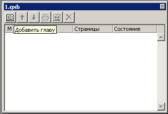

Ответ: Генерация оглавления -- проблема
Kamandre сказал(а):
как book использовать можно?
Создаешь кгигу, добавляешь файлы глав, если нужно меняешь их порядок.
    30.9 КБ · Просм.: 828
