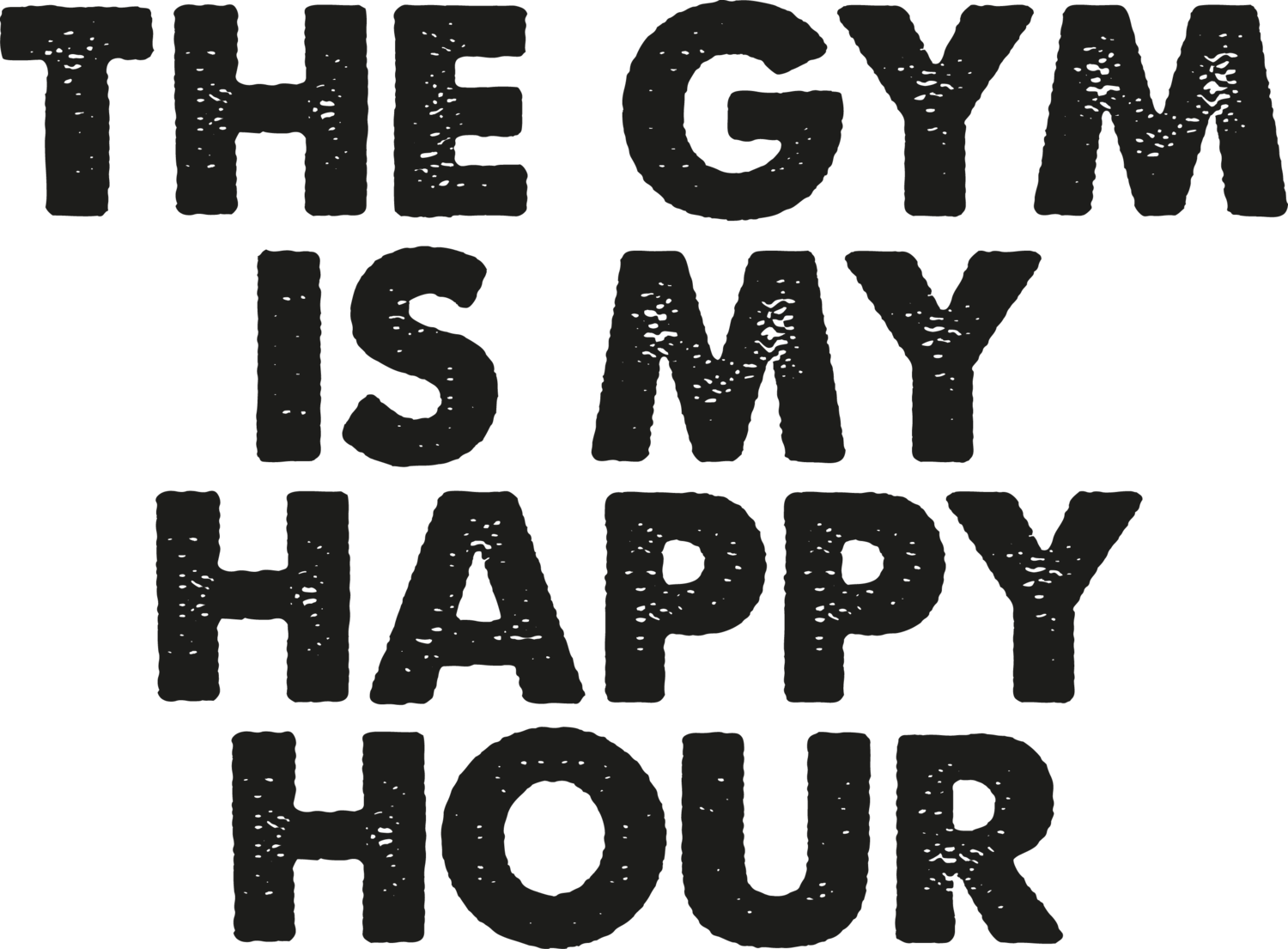

В чем суть дела... Раньше я делала Png как все порядочные юзеры через action, а теперь как продвинутый юзер запилила скрипт )))
Когда я закидываю этот Png в Ps то все нормально.... картинка прозрачная ))) Но вот когда я делаю резайз через PerfectResize то он почему то выдает мне на выходе уже без прозрачности....
Сейчас проверила сделала Png как обычно через Export - все Ok! Картинка прозрачная....
может тут проблема...? какие тут должны стоять опции?

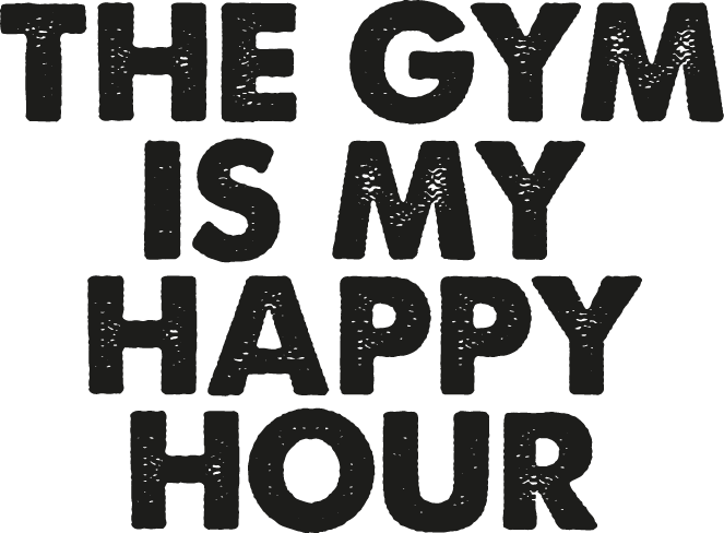

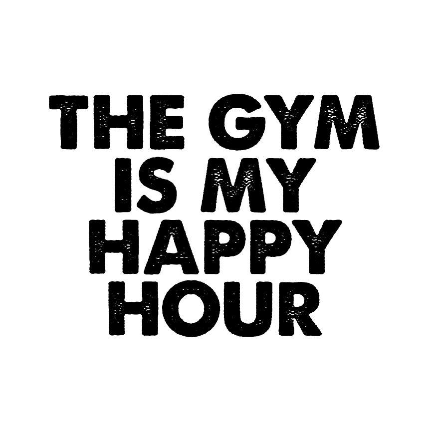

выше три картинки....
третья это исходник до обработки в PerfectResize
первая это то что выдал мне PefectResize

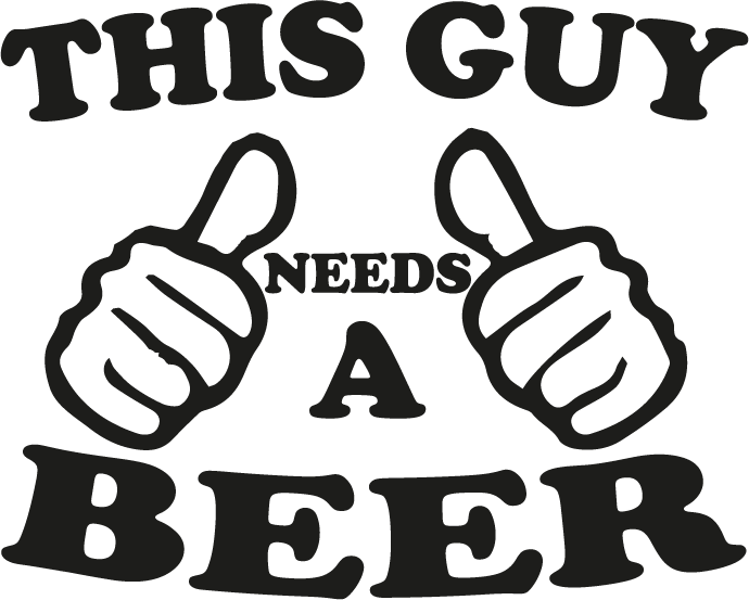

это картинка после скрипта.... а вторая по середине это картинка сохраненая как обычно через Export - ее Perfect Resize обрабатывает нормально... прозрачность не теряется....))))

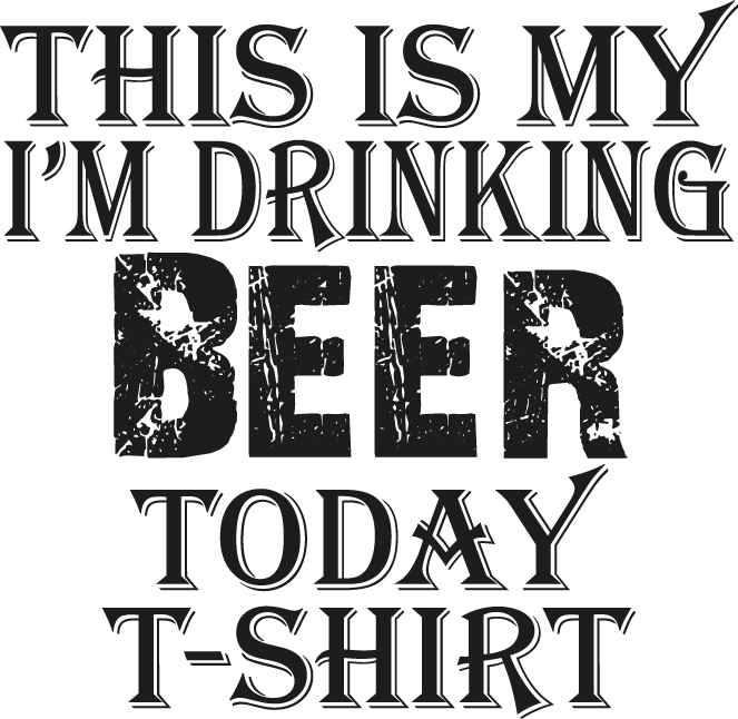

а вот после . 4 8 12 эти картинки сделал скрипт
121 - через Export
