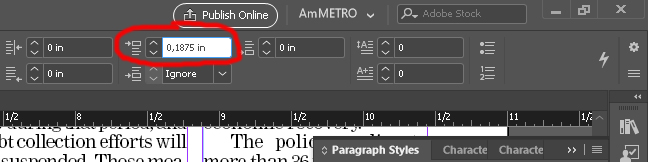

Скажите, где настроить меньший шаг абзацного отступа? То есть что б когда я стрелкой в этом окне больше меньше делаю чтоб кратность были меньшей. Сейчас кратность 0,0625 in
    71.3 КБ · Просм.: 159
Если переключаюсь на px тогда все точно с мелким шагом идет а в дюймах и других не получается тонкая настройка. Дело в том что используется мелкая базовая сетка которая ровно в 4 раза меньше интерлиньяжа основного текста. Сначала сетка равнялась интерлиньяжу но потом заказчик настоял что подзаголовки в среди текста должны иметь строго такой кегль и такой интелиньяж, а он теперь не пляшет с базовой вот и пришлось делить сетку. И теперь если у меня среди текстового блока идут подзаголовки или скажем фото то нижние строки не равняются и скачут по сетке и приходится ручками или делать чуть больше.

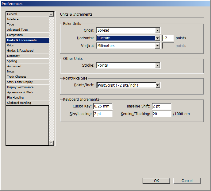

ну так и задайте в пунктах (зачем такие большие единицы, как дюймы?). По умолчанию — 12. Поставьте 2...
Я не знаю, какой ваш интерлиньяж, но каратность в 4 представляется удобной... Можно и 1/2 и 3/4 делать
