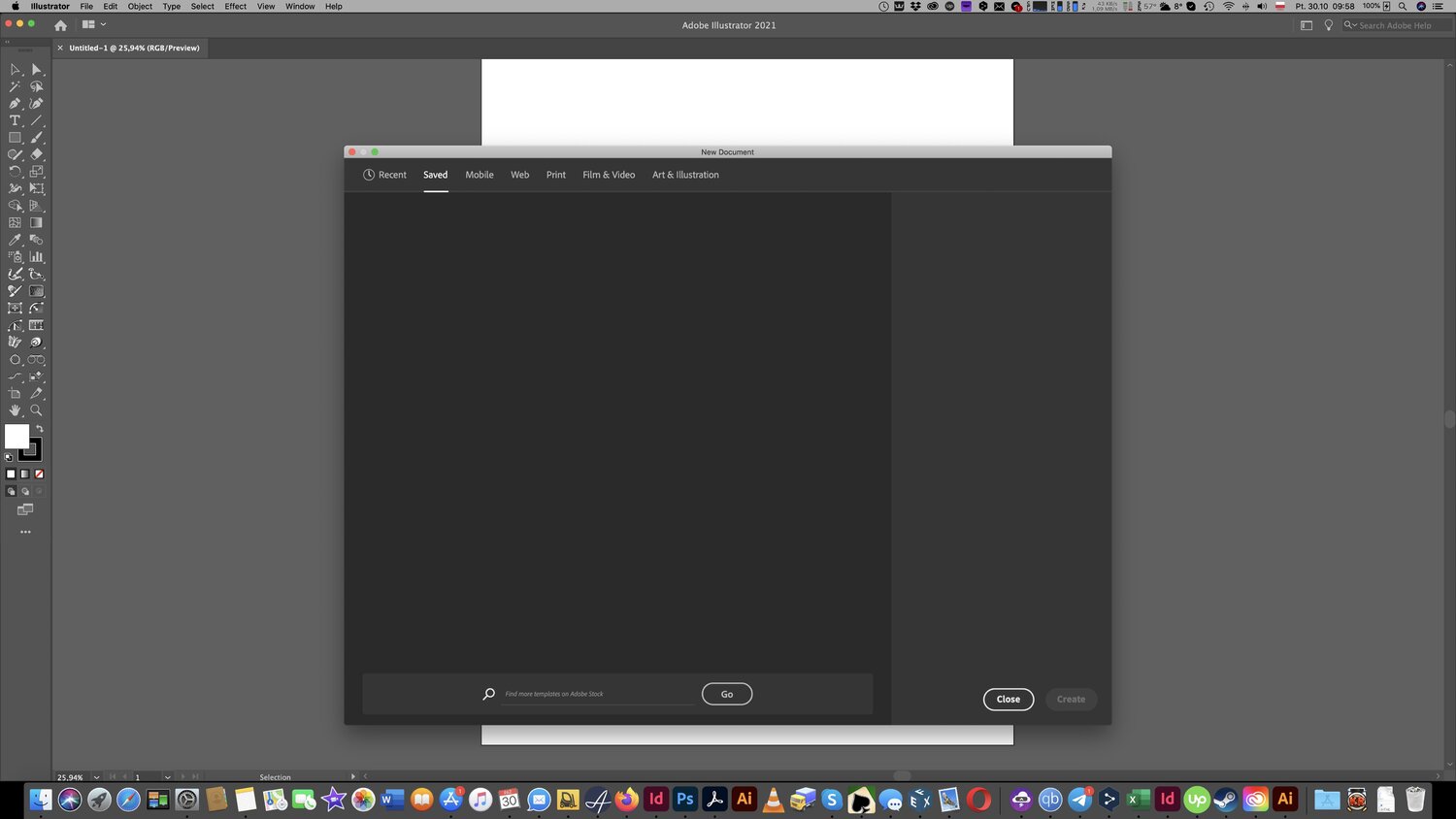

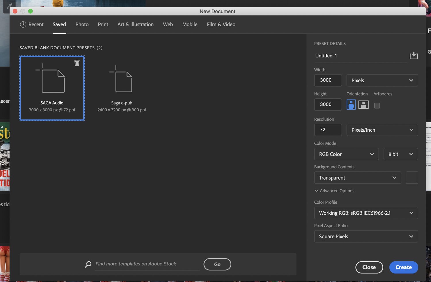

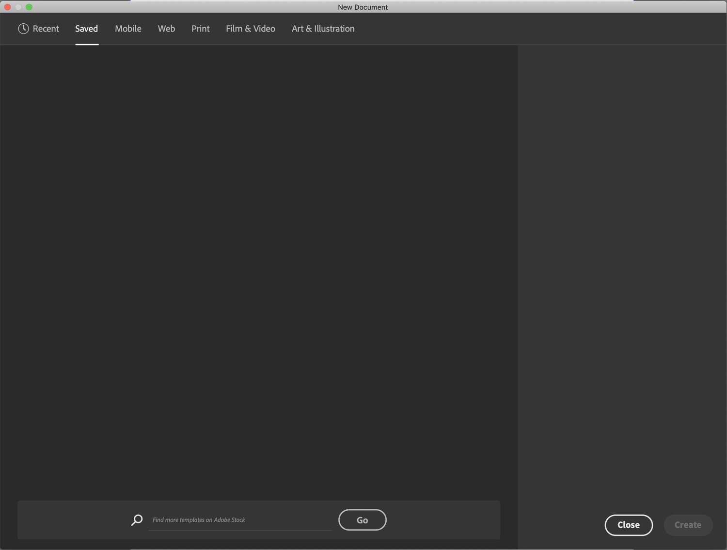

Не могу найти, где нужно записать файл *.ait чтобы был виден в меню выбора template. Смотри скрины.

В папке AI есть такое ? Cool Extras\en_US\Templates у меня внутри папки Templates лежат как раз папки Saved и другие...
А команда File/Save as Templates сразу в нее уже пытается сохранить.
Есть, но записанный мной туда шаблон АИ в упор не видит.
А команда Files/Save as Templates сразу в нее уже пытается записать.
Да, пишет туда. Но АИ не видит, как уже написал.
Ai после сохранения перезагружался?
Да, причем пробовал такую штуку и в 2020 и в 2021. Оба не видят шаблонов. То есть не показывают в меню как сохраненный шаблон

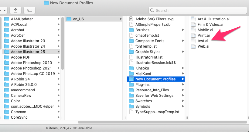

Если я правильно понял проблему, то место для нужных файлов находится в юзерской папке, примерно здесь (это для СС2021): ~/Library/Application\ Support/Adobe/Adobe\ Illustrator\ 25/en_US/New\ Document\ Profiles
Да, проблема понята правильно. Записал в эту папку ait и ai – нет, АИ как шаблоны в меню выбора новых файлов не видит их.

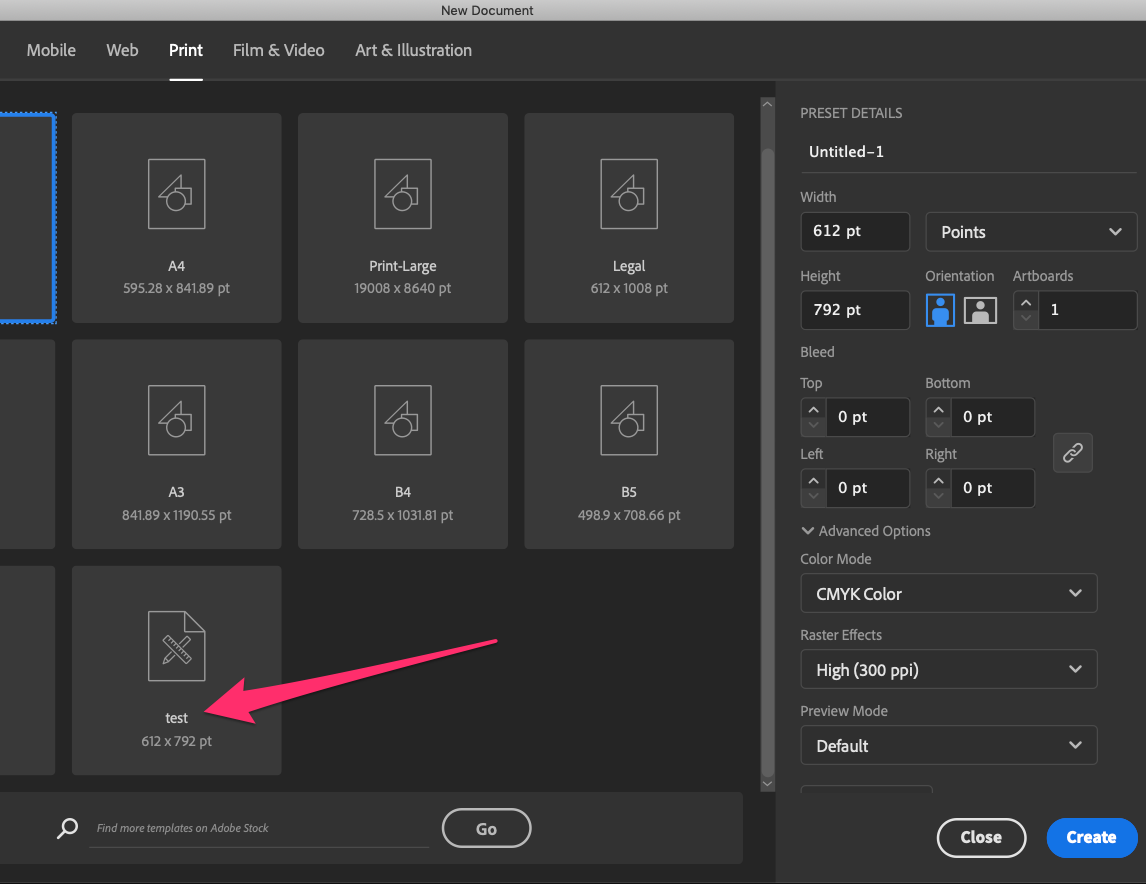

Тем не менее. Раз:
И два:
Реакции: RIKITIKI и Dmitrij M
    185.9 КБ · Просм.: 162
Я, все-таки, не понял, разве не так:
File \ New from Template – и посмотреть, куда Илл "ломится"!

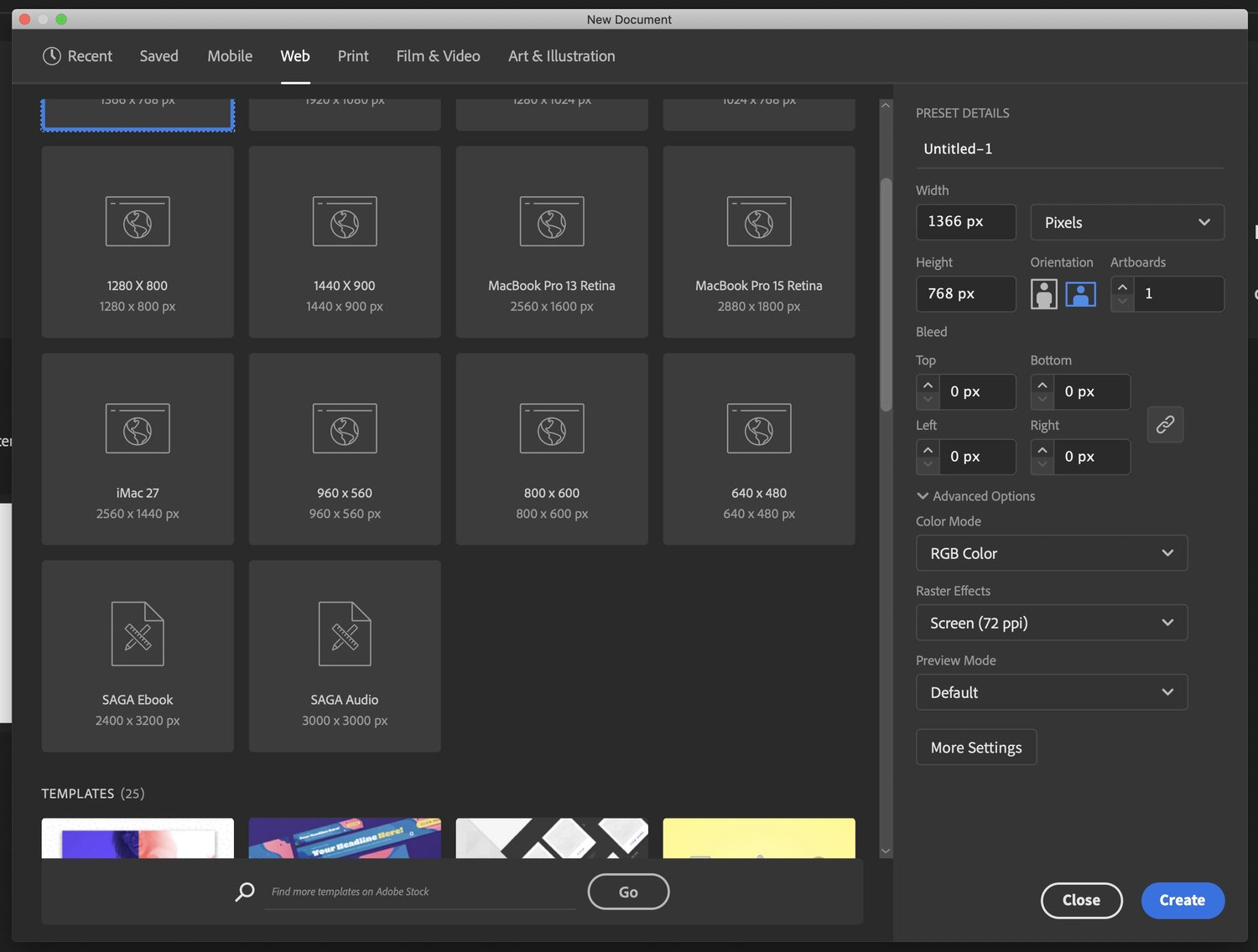

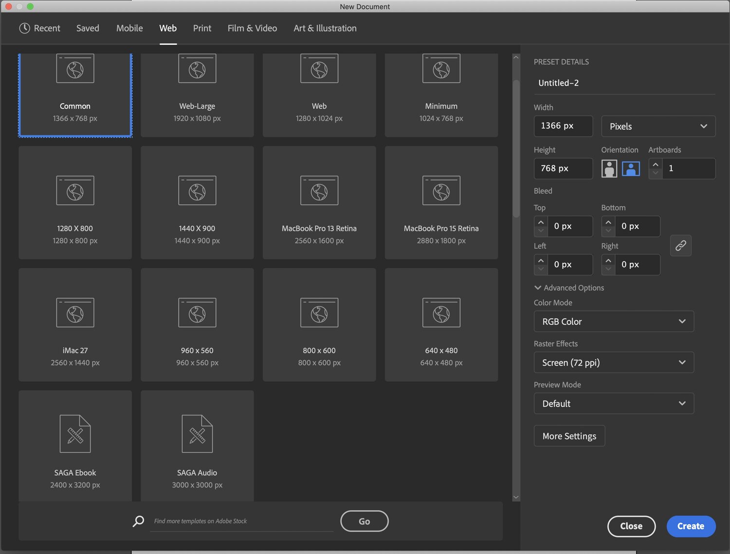

Положить собственный template можно куда угодно. Вопрос в том, чтоб он был виден в меню Saved. Пока не удалось. Записанные по методу Власова появились в меню Web. То есть есть успех, но не полный.

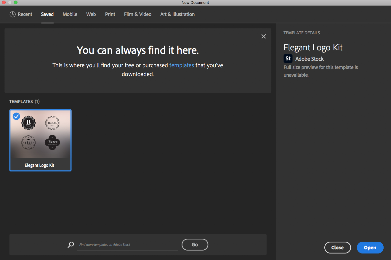

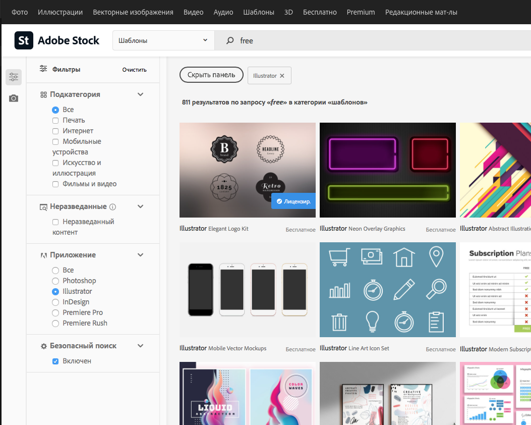

Дмитрий, в разделе Saved появляются шаблоны, которые вы купите или скачаете бесплатно на Готовые фотографии, изображения без уплаты роялти, векторные изображения и видеоролики
Вот, я только что скачал оттуда шаблон и открыл его в AI
Реакции: Dmitrij M

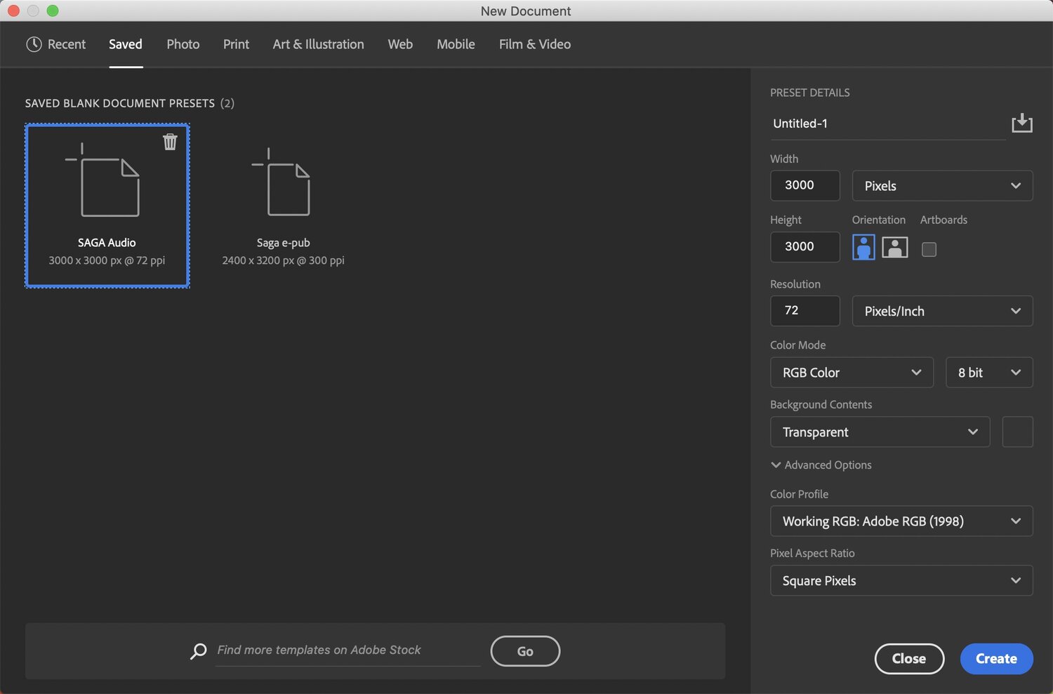

Станислав, я рассчитывал, что будет по аналогии с ФШ. Там созданные мною шаблоны видны в меню Saved. Я привык к этому.
