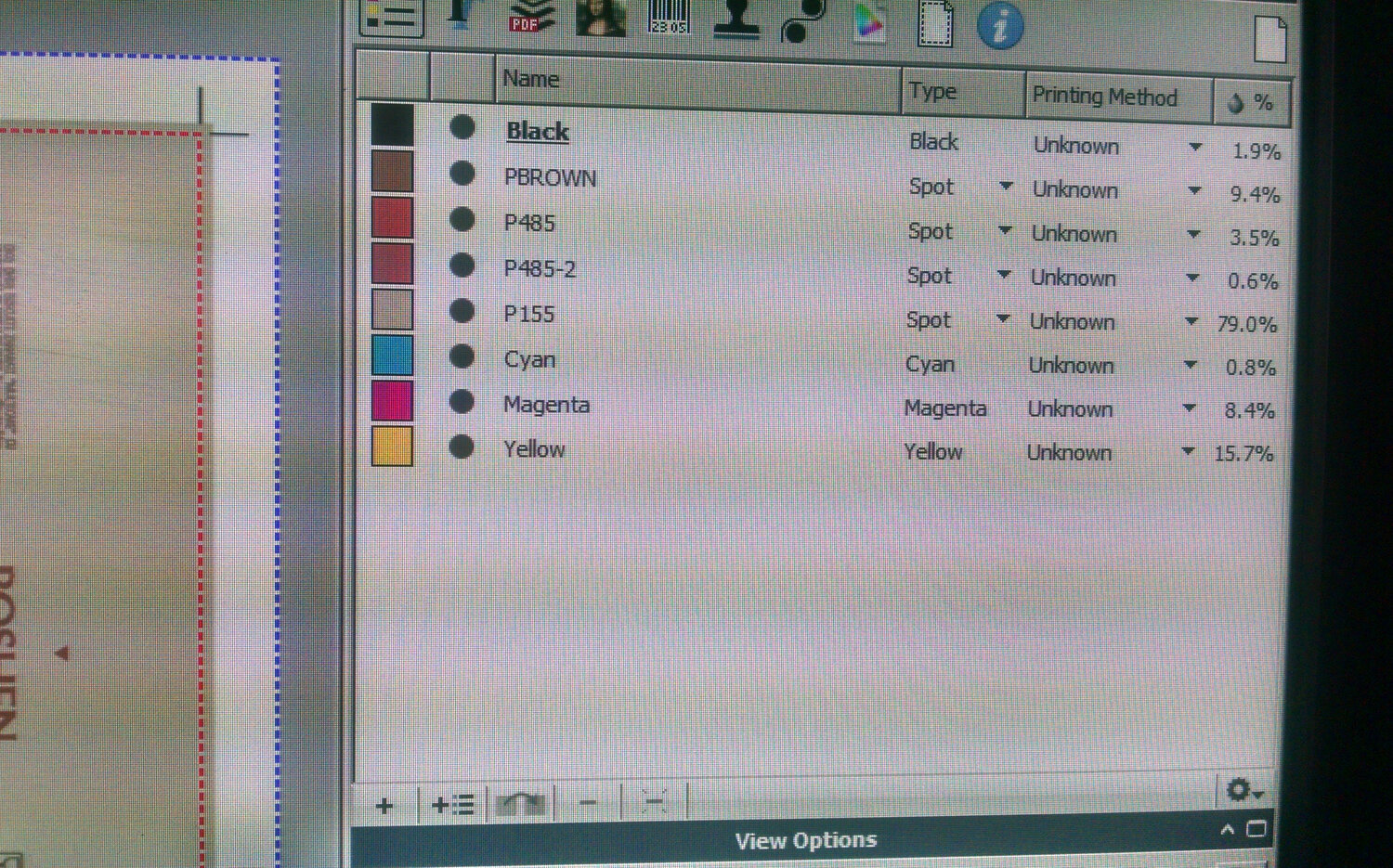

Где можно узнать процент запечатки в пдф CMYK+Pantone

Нужно постоянно мерять расход краски, что б загрузил PDF и показало полный расклад вместе с пантонами, типа как здесь, и что б недорогая программа была если что, всем спасибо

Опередили с ответом. Да, умеет.

На превью, кстати, PackZ, он бесплатный.
Сборник плагинов InkQuest для Adobe Illustrator
Вам нужен Ink coverage, на видео показан с 59 секунды
Сейчас стоит 119$ в год.
Для способа с переносом данных вручную подойдет любой из выше перечисленных плагинов.
Для более-менее человеческой автоматизации процесса - Ink Coverage от Esko с выводом результата в XML и обработкой во внешней системе управления производством.

мне нужно для передачи на просчет сколько теоретически уйдет краски (флекса и глубока печать) себестоимость продукции очень сильно от краски зависит.
