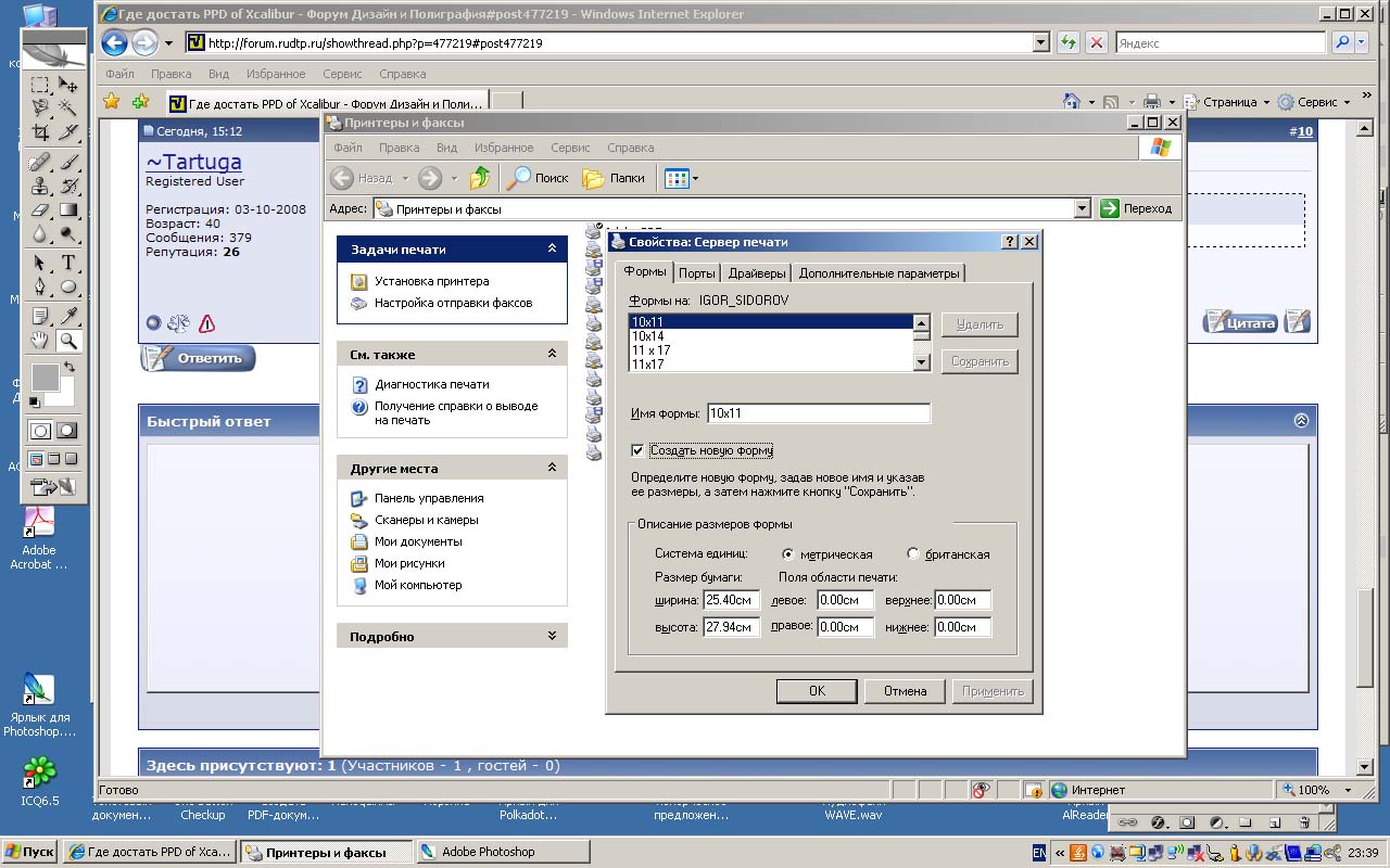

~Tartuga сказал(а):
Ну не понимаю Вашей иронии, Всегда был способ создать Custom Size, для любого принтера.
