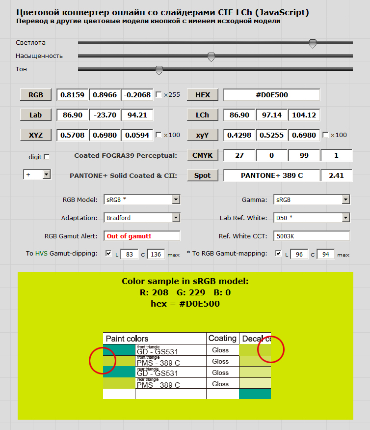

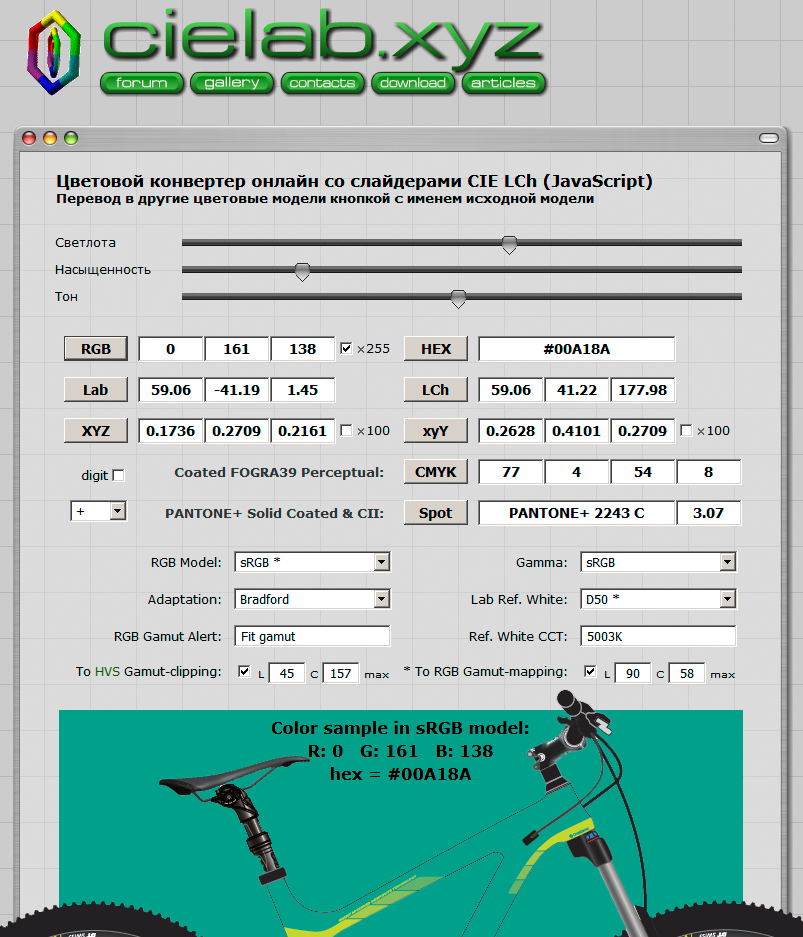

Если верить картинке - вот правильные краски евротриады на мелованной бумаге. В других условиях будут другие цифры потому что как было сказано CMYK - это не цвет. Это важно в этом разделе форума напомнить.
Вопрос - можно ли ей верить? Один цвет указан явно, это PANTONE 389. Смотрим его в калькуляторе, сравниваем с картинкой ТСа. Как-то не очень. А если учесть out of gamut, то реальная разница будет еще больше. Соответственно и второй цвет подбирать вот так "в лоб" по картинке - дело сомнительное :)
