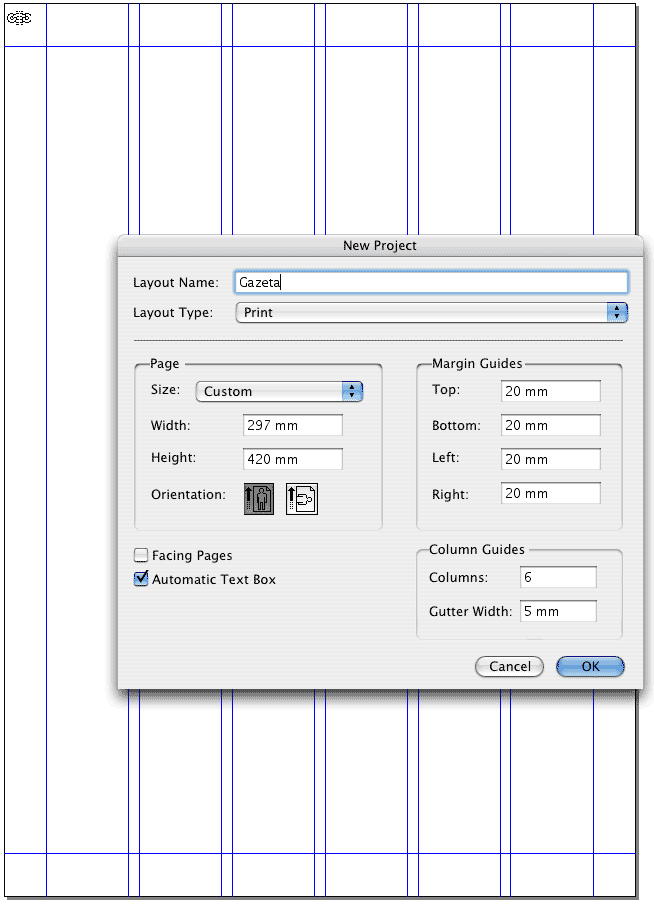

Люди добрые! Подскажите, пож., как построить газетные колонки в 6-м кварке? При помощи таблицы? Тогда как выставлять gutters между колонками? или нужно пользоваться правым и левым индентом? Че-то у меня какой обрубленный кварк паспорт стоит - без хелпов. или он такой в реальности?
Пишите также на мыло standby_md@mail.ru. Спасибочки всем заранее.
Ответ: Газетные колонки в Quark Passport 6
См. аттач.
    28.5 КБ · Просм.: 1 186
Большое спасибо за подсказку. Но вот у меня проблема: я уже сделала новый проект (переделывать - геморрой тот еще). А нельзя в уже созданном проекте где-то эти настройки поменять? Что-то я нигде не нашла подобной опции...

Не знаю, как в 6-м, а в 5-м так: Page>Display>Шаблон (скорее всего у вас будет A-Master A, по умолчанию). Дальше Page>Maser Guides
И выставляйте кол-во клонок, ширину межколонника, поля.
Я правильно поняла вашу проблему?

standby сказал(а):
CTRL+B Text>Columns В окошке число колонок
Gutter With растояние между ними
