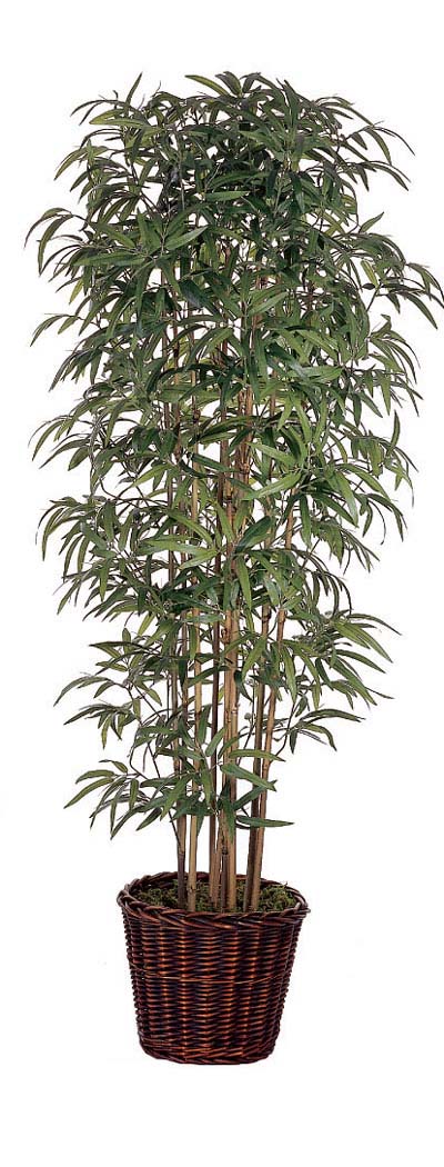

Ответ: Гадский белый фон. Помогите плз
вот она. прочитал сразу кинул этот бамбук сюда, спасибо всем, счас буду пробовать

во, изображение, посмотрите, скажите что с ним может не так?

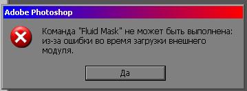

корочк флюид маска не хочет работать, во че пишет
буду пробовать остальное
    9.2 КБ · Просм.: 721

Картинка, идеальная для вырезания. На какой фон надо поместить?

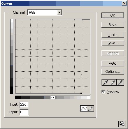

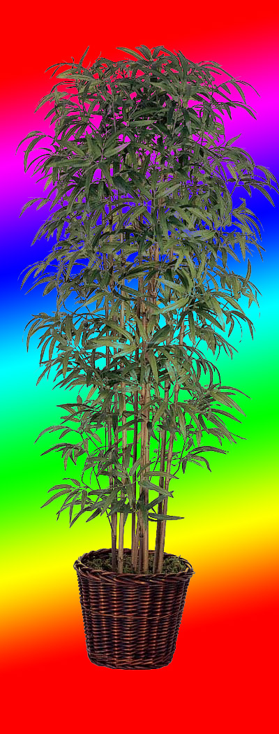

ну раз вы не хотите говорить какой фон, то я поместил на свой :)
Потратил 2 минуты. Как делал:
- В панели каналов выбираем синий канал. Выделяем его и копируем в буфер (ctrl+А, ctrl+С)
- Переходим в режим быстрой маски (Q) и вставляем изображение из буфера (ctrl+V)
- В уровнях или кривых делаем максимально контрастное изображение (см. картинку)
- Выходим из быстрой маски и удаляем фон
    218.7 КБ · Просм.: 888
    9.1 КБ · Просм.: 760

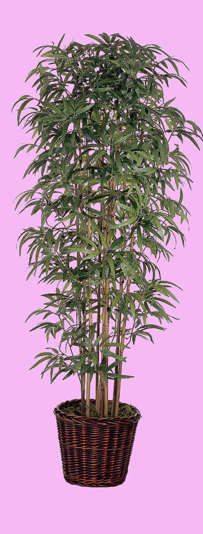

Я тоже попробовала. После елок с их иголками пальма - уже не трудно!
Я дублировала слой, Потом Threshold, загрузила маску и удалила фон.
    117.8 КБ · Просм.: 819
