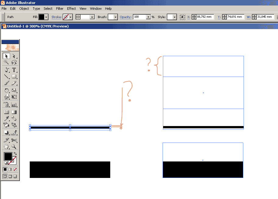

вот давно мучаюсь вопросом: почему объекты маленького размера имеют неправильный габаритный прямоугольник (кратко - ГП)? Т.е. если 50х50 - то ГП идет ровно по периметру, а вто если 1х50 - то он как бы не по периметру, а с небольшим расстоянием. Соответственно и проблема с трансформацией мелких объектов: хватаешь за верхнюю точку, а их низ не является низом ГБ и происходит и его передвижение.
Вобщем см. аттач.
Вопрос: для чего такая фича?

Ответ: габаритный прямоугольник для маленьких объектов
Думаю все очевидно, что бы легче узелки цеплять было, сам посмотри на своем примере, как бы они слиплись если бы ill их не развел. А при увеличении естественно расстояние увеличивается пропорционально, а при следующей трансформации все становится на свои места(имею в виду Bounding Box)

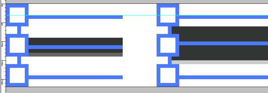

Поставив нехитрый эксперимент, можно установить, что минимальный размер BB равен 22 px экрана.
На скриншоте — один и тот же объект, но при разном Zoom-е.

Я всё понимал бы, если бы тоже самое было бы и в Индизайне. Что значит слипшиеся узелки? Увеличить зумом как надо - и можно увеидеть различные узелки (опорные точки то бишь). Неудобство и непонимание - в том, что вытянуть в Илле мелкий элемент чисто за верхушку - невозможно, чтобы не затронуть и низ.
В Индизе BB=прямоугольнику. В илле - не равен. Это плохо и неудобно. Придестя с этим жить.
