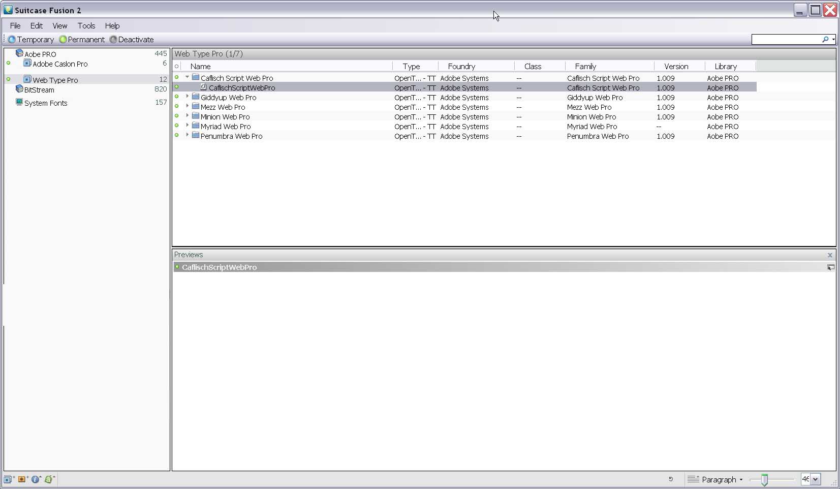

Некоторые шрифты, наверняка хорошие (адобовские или монотайпа) видны как подключенные, но превью нет и программы их не видят. Послал запрос на форум Extensis, ответа пока нет. Может кто уже сталкивался?

Получил ответ из Extensis. Утверждают что это проблема драйвера видеокарты и все-таки не до конца корректных шрифтов Adobe. Дали ссылку на некий блог:
блог
Там есть совет по исправлению реестра, я им воспользовался. Помогло.

Нет, не ставились только НЕКОТОРЫЕ шрифты (причем Adobe и Monotype). Наверняка шрифты не битые, правильные. При ATM все они работали.
