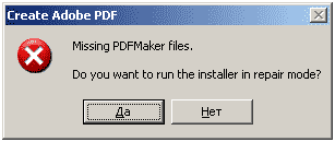

Проблема с сабжевой функцией в Adobe Acrobat Pro v7.0.0.
Ни разу не пользовалась, а тут решила облегчить себе работу - дюжину экселевских файлов одним нажатием объединить в один *.pdf...
А не тут-то было!
При попытке создать *.pdf из файла/файлов MS Word или Excel акробат жалуется на недостающие служебные файлы и предлагает запустить установку в режиме восстановления. Один раз я на это согласилась - не помогло...
Я, конечно, сейчас вручную со всех своих файлов сделаю пдф... Но обидно же - есть волшебная кнопка и не работает!
Кто-нибудь знает, почему?

Спасибо за ссылки!
Проверила - и уровень безопасности в MS Office подходящий, и надстройка Adobe PDF в активных присутствует.
Еще и Acrobat 8 на другом компе ту же ошибку выдал. Системы и акробаты разные, офис одинаковый - 2007-й... Может в офисе дело?
А у вас работает эта функция?
На сайте Adobe описано решение проблемы, возникающей при использовании кнопки "создать PDF" в офисных приложениях, я же пыталась это сделать из Акробата. А в моем MS Office 2007, хоть и активна надстройка Adobe PDF, я вообще не могу найти, как ее запустить...
Ставьте апдейты, помогут ли 7-му Акробату не помню, 8-му должны.

http://www.adobe.com/support/downloads/detail.jsp?ftpID=3663
Support (including one-button PDF file creation) for Microsoft Office 2007
http://kb.adobe.com/selfservice/viewContent.do?externalId=333670
Acrobat 7 and prior do not support Office 2007 nor Office 2007 files.
http://support.microsoft.com/kb/906899/ru
Этот способ не применим для Microsoft Office Word 2007.
