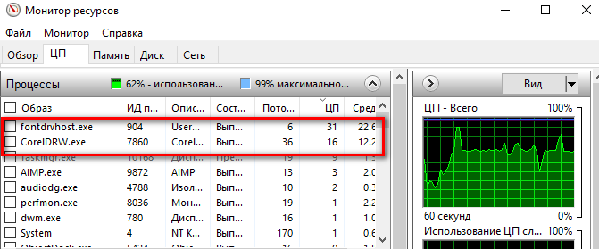

Встречал ли кто проблему с сильными фризами и зависаниями Corel'а 2020 или 2021 при работе с текстом, расположенным по контуру, например, при создании штампов и печатей на Windows 10? Суть проблемы заключается в том, что если расположить текст по контуру и начать его писать, то при малом количестве текста всё работает нормально, а при увеличении количества символов всё начинает крайне сильно тормозить. Повесить весь Corel и заодно систему напрочь получилось поиском и заменой текста в документе. При этом наблюдается в диспетчере процессов некий процесс fntdrvhost.exe, который наравне с Corel'ом кушает 50% от CPU. Проблема проявляется на двух разных конфигурациях железа: в первом случае это Windows 10 LTSC 1809 / CPU AMD / GPU Geforce / RAM 16GB, а во втором -- Windows 10 Pro 20H2 / CPU Intel / GPU AMD / RAM 16GB.
fntdrvhost.exe -- это Usermode Font Driver Host, который нельзя просто так убить (пропадает текст надписей во всей системе), не помогает отключение службы кэша шрифтов. Проблема воспроизводится на чистой системе с последними драйверами видеокарт, без дополнительных шрифтов, на шрифте Arial в свежеустановленном Corel, без антивирусов на обеих машинах. На какой версии Corel'а под Windows 10 не наблюдается никаких тормозов при работе конкретно с текстом по контуру? Может ли кто-нибудь проверить у себя?

3. Процесс Usermode Font Driver Host у меня CPU не кушает вовсе.
Прыжок использования CPU происходит в момент, если попытаться редактировать созданный текст или если произвести "Поиск и замену" текста, например, заменить все пробелы на два пробела (удвоить расстояние между словами), а ещё при изменении масштаба, когда Corel перерисовывает текст, заново применяя к нему сглаживание.
Прыжок использования CPU происходит в момент, если попытаться редактировать созданный текст или если произвести "Поиск и замену" .
Не происходит, при работе с текстом этот процесс без изменений. Специально еще раз проверил, открыв список процессов на втором мониторе.
Да, почему-то в диспетчере процессов этого не наблюдается, но вот в мониторе ресурсов это хорошо видно.
Проверил все версии Corel'а. Только x6 оказалась нормальной, но под Windows 10 не видно основного меню программы. Для себя выходом вижу на данный момент пока что преобразования текста в кривые каждый раз после создания текста. Ничего нипаделать.
