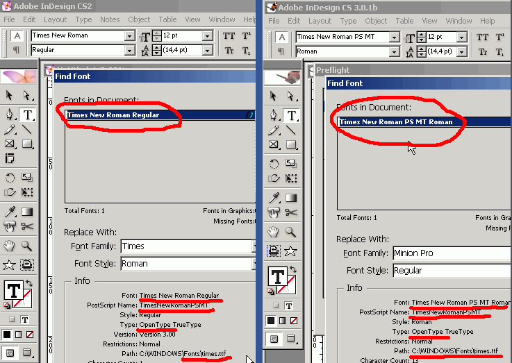

SergHos сказал(а):
Обычный системный Times New Roman есть шрифт формата Unicode.
Шрифтов в _формате Unicode_ не бывает.
>> Что такое Unicode?
Times New Roman PS MT, насколько я понимаю, устанавливается в комплекте с InDi, отдельным файлом шрифта.
Нет.
>> Bundled fonts in Creative Suite 2
>> 211 OpenType fonts available with Creative Suite
если тексту в Ворде назначен Times New Roman, он не переносится в ИнДи корректно, но если в Ворде назначить Times New Roman PS MT, все ОК.
У меня нет и не было в меню Word шрифта Times New Roman PS MT.
Тем не менее тоже все OK.

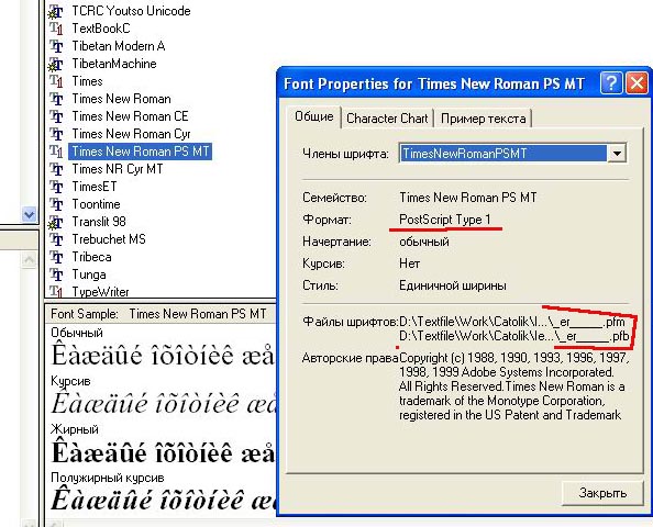

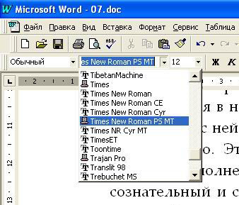

Вообще-то я не большой спец в этих вопросах, но знаю точно, что Unicode - это специальный формат шрифта, отличающийся от TTF и Type1, и характеризующийся расширенной таблицей символов. Кроме Times New Roman в этом формате существовал, наример, еще Arial и некоторые другие шрифты. В PageMaker, например, эти шрифты вообще не работали.
Что касается Times New Roman PS MT, то у меня в машине он почему-то появляется именно после установки ИнДи.
А вот как это выглядит в Ворде и ФонтНавигаторе:
Странно, у меня такой шрифт не устанавливается с InDesign.
На ваших скриншотах шрифт Type 1, такой устанавливался в папку Resource\Fonts (а не в системную папку со шрифтами) с Acrobat до 6-й версии.
Путь к файлу на скриншоте (D:\Textfile\Work\Catolik\...) вызывает еще большие сомнения в том, что он устанавливается к какой-либо программой.
Ни InDesign-у, ни Word-у этот шрифт не нужен.
