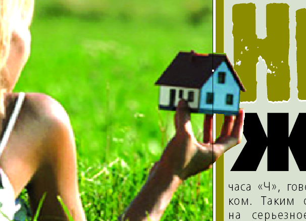

После перехода на пятый Кварк (чтоб ему пусто было :cry: ), фотографии на отдельных полосах стали квадратиться. Причем в Фотошопе все выглядит прилично. Поначалу я свалила все на превьюху. Но оно так напечаталось!
Не имею понятия, в чем проблема и как это фиксить.
    173.6 КБ · Просм.: 965

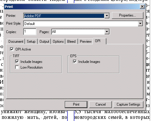

Это? Поверьте флажки...
    22.5 КБ · Просм.: 994
Ответ: Фото в Кварке
Спасибо . Это оно.
А зачем нужен этот ОПИ? И главное, как его отключить??
При экспорте картинок по дефолту стоит галка Use OPI. Это, мягко говоря, раздражает.
Спасибо еще раз.:)
В экстеншенах отключить OPI
