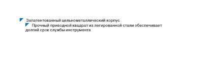

Возможно ли задать формат текста по образцу аналогично тому, как это делается в ворде? Или, может быть, посоветуете, как настроить отступы в списке? Т.е. выровнять список?
    5.2 КБ · Просм.: 1 081

Забей отступы и табуляции в стили параграфа (это чтоб как в ворде...).
Если надо более продвинутое форматирование, поможет Smart styles...
Ответ: Формат текста по образцу?
Ежели совсем как в Ворде (формат абзаца текста по образцу другого абзаца) средствами самого ID -- Eyedropper Tool.
