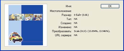

Простите, возможно, за глупый вопрос, но:
Прислали модуль в Иле, нужно его ресайзнуть, а подложка там - картинка с закрепленным на ней текстом; мне нужно картинку отредактирвать в Шопе, а в линках эта картинка обозначена форматом NA.
Вопрос: что за NA и можно ли эту картинку в Шопе редактировать?
Ответ: формае NA
NA - скорее всего Not Avalable
значит, потерян ваш линкованый файлик, надо искать, где он лежит и перелинковывать :)
Ответ: формат NA
..., но при открытии этого файла, программа не запросила перелинковать картинку!
обычно, когда картинка недоступна, Илл просит перелинковать; наверно, это что то др

ступайте в палитру Link, там дабл клик по строчке с файлом и нам сюда скриншот, плиз :)
Ответ: формат NA
вот скриншот...
    46 КБ · Просм.: 931
Ответ: формат NA
тяжелый случай.. файла нет, увы
можно посоветовать снять скриншот с картинкой и выцепить ее таки в шопе, но... это будет конечно же 72 дпи, то есть качество далеко не полиграфическое
не ругаться при открытии он мог из-за того, что, допустим, создавался не на вашем компьютере, а пришел сразу с битым линком - это как один из вариантов. ругается он когда файл был на месте при предыдущем открывании, а потом исчез.
Ответ: формат NA
... но я, к примеру, экспортировал модул в tiff из Илла и картинка отображается, ведь, если бы не было картинки, то в tiff он бы не экспортировался без линка?
Ответ: формат NA
когда люстра импортирует графику, она создает превью прилинкованного файла
если файл удалить или переместить, превьюшка все равно останется
программы верстки точно так же работают
Ответ: формат NA
Может я чего и не понимаю, однако, точно такая информация появляется при выволнении команды "Rasterize". Неважно, был это линк/внедренный файл или векторный объект. Еще, скорее всего то-же самое будет при переносе из дугих программ.
Выход простой, взят и экспортнуть картинку в TIFF/PSD и перелинковать :)
Ответ: формат NA
