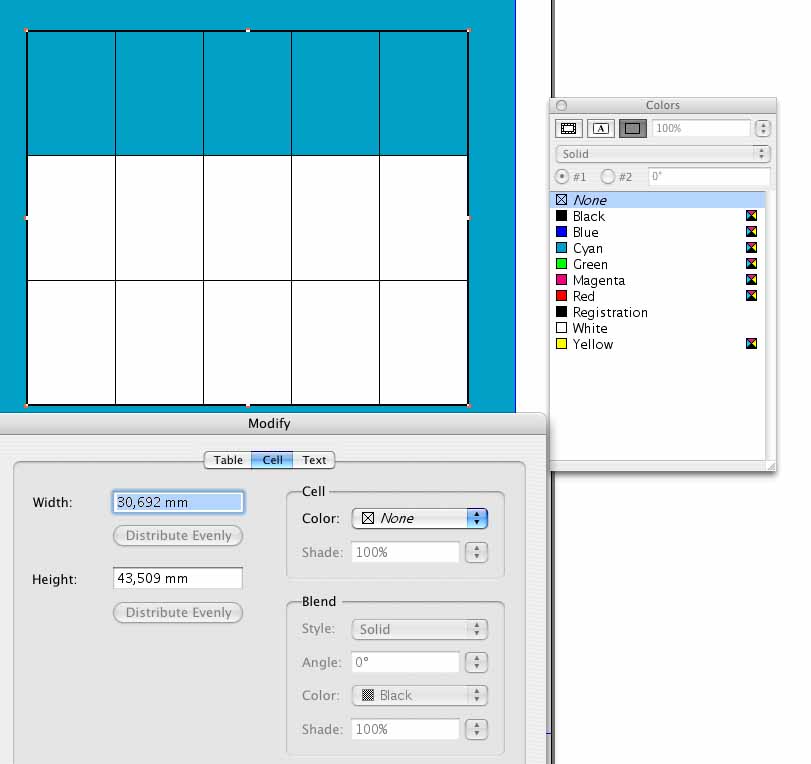

Подскажите, пожалуйста, как сделать бесцветный фон в таблице? По умолчанию стоит белый, а "none" вообще отсуствует. В графических и текстовых блоках есть, а когда выделяю ячейку таблицы - отсутствует.

Да,я так и делаю, но там нет функции none, то есть необходимо задавать фон, а мне необходимо, чтоб была цветная подложка,а сверху таблица без фона вообще. как это сделать?

Не понятно. Все получается.

Ответ: фон таблицы
а чем вы выделяете таблицу? у меня не появляется none
Ответ: фон таблицы
а чем вы выделяете таблицу? у меня не появляется none. как прикрепить файл к моему сообщению?

Нужные ячейки надо выделить инструментом Content tool (лапка), либо просто ткнуть энтим инструментом в ту ячейку, в которой надо фон поменять.
Ответ: фон таблицы
Вообщем как я понял у человека пятая версия кварка, а не шестая. Тогда ответ никак в пятом, либо шестой, либо сохранение в четвертый, развал таблицы на отдельные боксы и там уже атрибут none.
