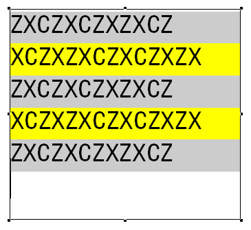

Корифеи! Подскажите можно ли сделать в Quark'е так, чтобы фон под текстом (имеется ввиду несколько строк) был другого цвета? Рисовать плашечки под каждым определённым местом накладно по времени (много их). Есть ли возможность как-то это обустроить в стилях или еще как-нибудь? Привожу скрин для наглядности, а то как-то сумбурно у меня получилось :))

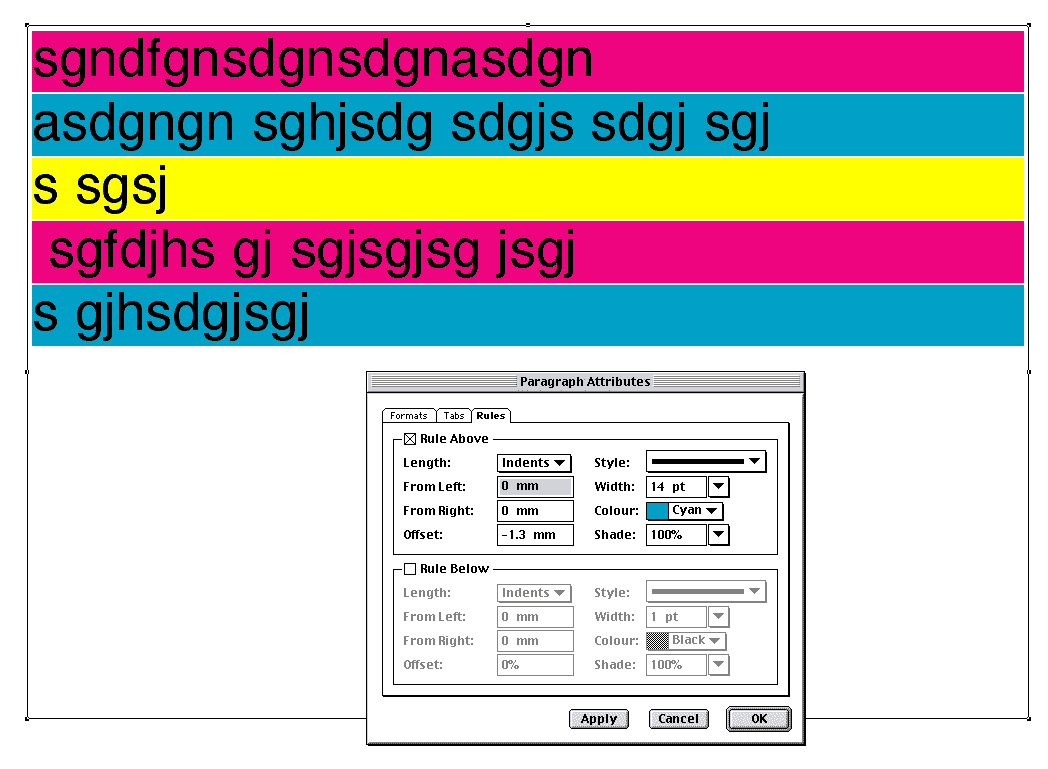

Эта штука забивается в стиль параграфа, вот так:

Спасибо огромное, очень помогли. Просто были проблемы c подпунктом Offset: не догадался, что нужно поменять с % на мм (по умолчанию стоит 0%). Это дело хорошо работает с одной строкой, что уже неплохо, а вот если бы подсказали как эту проблему еще решить с абзацами по 7-8 и более строк... Тогда вообще супер!

Я уменьшил интерлиньяж
