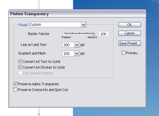

persik_55 сказал(а):
bitmap бьется на квадратики, и фантомные контуры остаются.
Объекты должны быть в одном слое, контур сверху есестно.Картинку сравните с Вашей. У меня всё без «квадратиков» Галочки поставьте...
