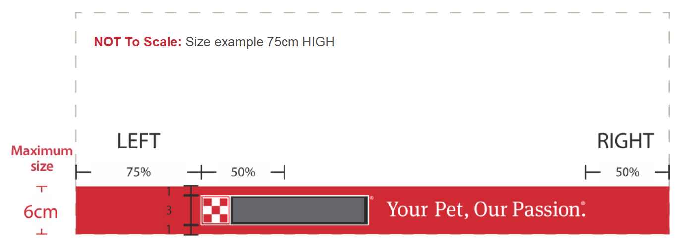

Если у вас в брендбуке присутствуют разделы под разные виды печатной/рекламной продукции, то желательно чтобы логотипы соответствовали этим размерам.
Дополнительные форматы изображений и их размеры должны обговариваться на стадии обсуждения ТЗ. И если они там оговорены, то должны присутствовать.
Гайды просто обязаны присутствовать. Примерно так для каждого размера и варианта расположения. См. аттач.
Передавать нужно в том виде, в котором обговаривали с клиентом. И нужно краткое описание файлов.
