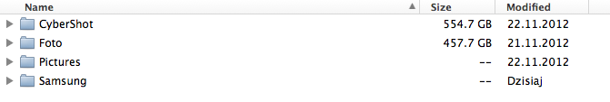

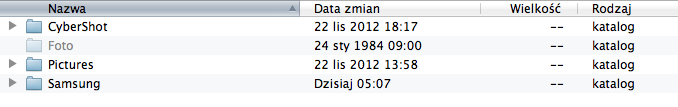

Прилагаю скриншоты
на первом ForkLift - дата создания каталога правильная, есть нормальный доступ.
на втором Finder - дата (1984) абсурдная, доступа нет.

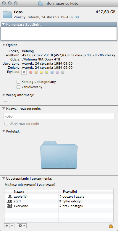

В информации о каталоге нет ничего необычного.
Каталог находится на диске firewire RAID 0
Проверил диск дисковой утилитой - нет никаких ошибок.
Нашел информацию, что недокачанные (в процессе скачивания) папки и файлы OS X помечает датой 24.01.1984

Ответ: Finder OS X не имеет доступа к каталогу, а ForkLift имеет
Это скорее не баг, а "пасхальное яйцо", так и задумано, 24.01.1984 это "день рождения" первого Apple Macintosh.
А в папку может что-то не до конца скопировалось по мнению системы.
Да, я нашел об этом, но Forklift правильно все показал, а Finder считал, что еще что-то грузится. Так что все-таки баг.
Forklift просто не знает о новой фиче. :)
