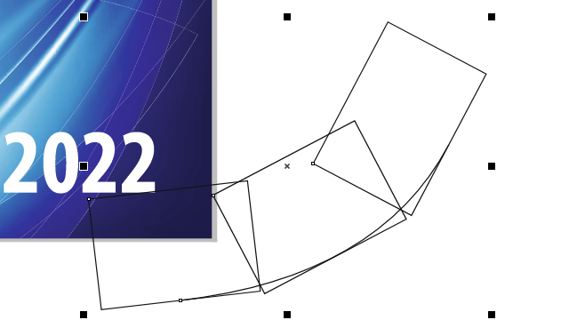

Доброго дня. Возможно совершенно дурацкий вопрос, но не получилось найти информацию.
Мне необходимо разместить фотографии вдоль пути, чтобы они растягивались относительно линии. Как на примере.
Размещение прямоугольников вдоль пути не позволяет этого сделать, т.к. они все-равно остаются прямыми. Как решить эту задачу?

Поставить прямо друг за другом, сгруппировать и натянуть оболочку (envelope) Я, правда, не уверен, что это с растровыми изображениями корректно сработает, пробовать надо.
Реакции: Nikle и webmanya
то что нужно, спасибо большое!
Растровые фотки то гнуть не надо. Вам надо наставить прямоугольников согнуть их, при помощи той же оболочки, и потом использовать их как поверклипы для ваших фоток. Ну или скопируйте и нарубите на рамки, ту полоску с градиентом, что идет на вашем скрине под фотографиями.
Да, так и делаю. Гну прямоугольники, а потом в них вписываю фото без искажения.

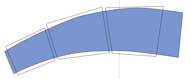

Я бы сделал так:
Синяя это волна, куда нужно вписать фото, рамки рисуешь ручками, примерно чтоб между ними был прямоульные пустоты. В эти рамки в powerclip вставляешь фото, а все рамки powerclip в волну.
А вокруг этой волны рисуешь внешнюю волну... т.е. одна волна чушь шире, поверх нее вторая волна, чушь уже с фотками внутри себя

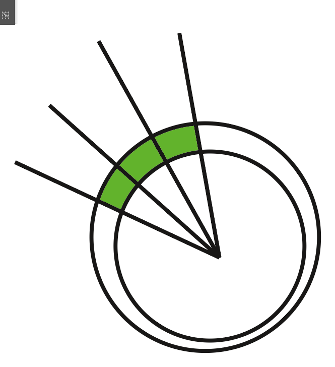

Думаю, тут правильное геометрическое построение окошек будет выглядеть примерно так:
А потом уже использовать зеленые элементы как контейнеры для фото.
