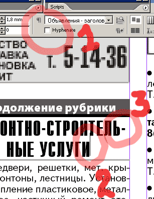

yLab глючит еще вот таким вот образом как на прицепленной картинке.
1. Переносы выключены.
2. Курсор стоит в абзаце
3. Тем не менее перенос есть (причем он не принудительный и не словарный).
У меня лечится вкл/выкл галочки переносы или любой перекомпоновкой текста.
//ylab последний. ID404
    17.4 КБ · Просм.: 1 110
