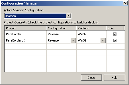

Подскажите что делать, если когда я отлаживаю плагин в Visual C++ 6 SP5, у меня появляется сообщение: "...Adobe InDesign CS2\Indesign.exe doesn't contain debugging information." А потом при запуске InDesign выдается ошибка " Adobe InDesign cannot load the NAME.pln plug-in. The NAME.pln plug-in requires the debug version of InDesign. Please contact the vendor to get a compatible version of NAME.pln" Что это такое? Чего-то не хватает у InDesign?
У тебя нет дебаг бьюлда ИнДизайна, нужно компилить релиз.
поясни этыу фразу новичку. я только начал разбираться в плагинах для инди и с++, поэтому не очень понимаю терминологию.
Ответ: FAQ: Создание плагинов
При компиляции не нужно включать информацию для дебаггера, потому что Релиз ИД будет ругаться на таким образом скомпиленный плагин.
