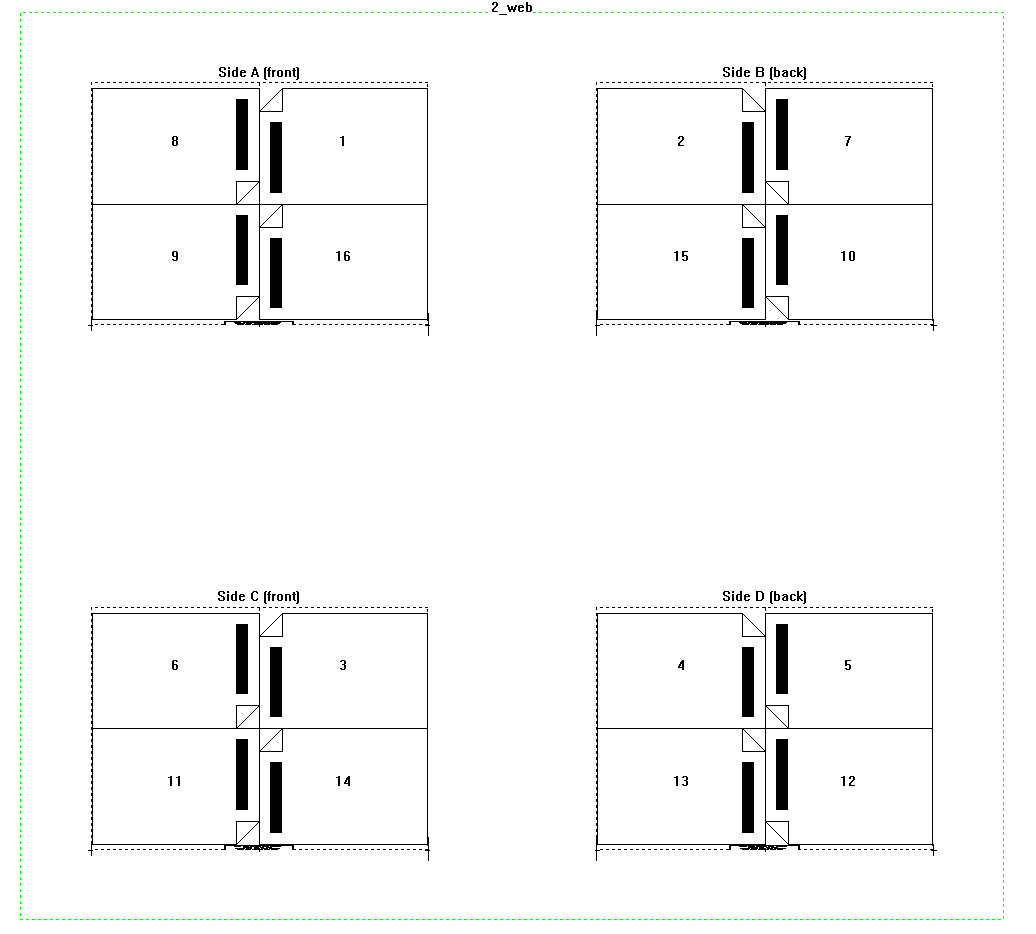

Если 2 сгибка в 2сгибку, то в препсе ABCD. А с роля это скорее печать с двух рулонов в газетной печати или книжной. По сути так же.

Все правильно. Я уже понял что не правильно объяснил суть проблемы.
Теперь пытаюсь разобраться как такой вариант сделать в Сигне
На решение подтолкнуло название скрина :)
