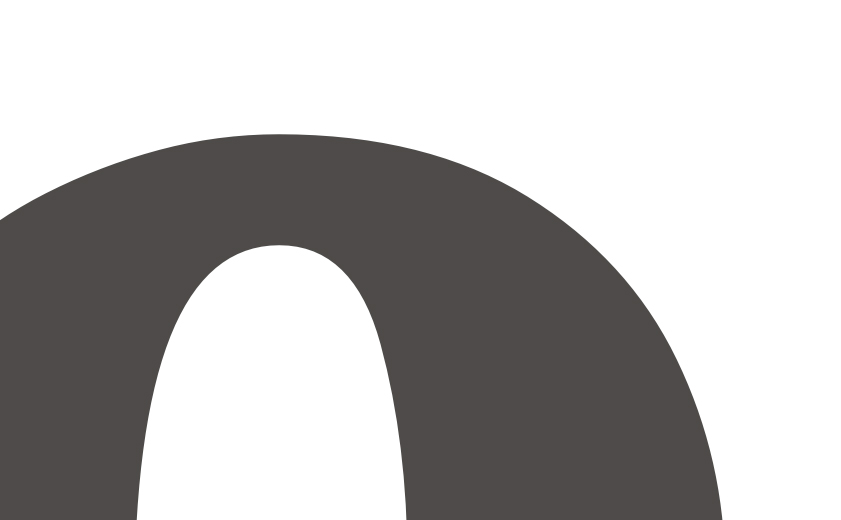

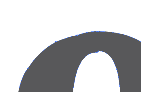

У меня возникла похожая проблема. Я наоборот все время работаю в иллюстраторе, а заказчик прислал в кореле логотип, раньше проблем не было,а здесь, при попытке сохранить как .ai и открыть в иллюстраторе нарушается правильность изображения. Как избежать этого и правильно перенести кореловский файл в иллюстратор?

Ответ: файл из «корела» в «илл» можно?
попробуйте Publish to PDF с максимальной версией PDF, а потом открывайте файл в Illustrator
Надежней всего из Корела делать экспорт в 8 версию. Искажений вектора не будет, а чтобы не резались составные объекты (как на втором аттаче) нужно убирать галку Simulate complex filled curves.
