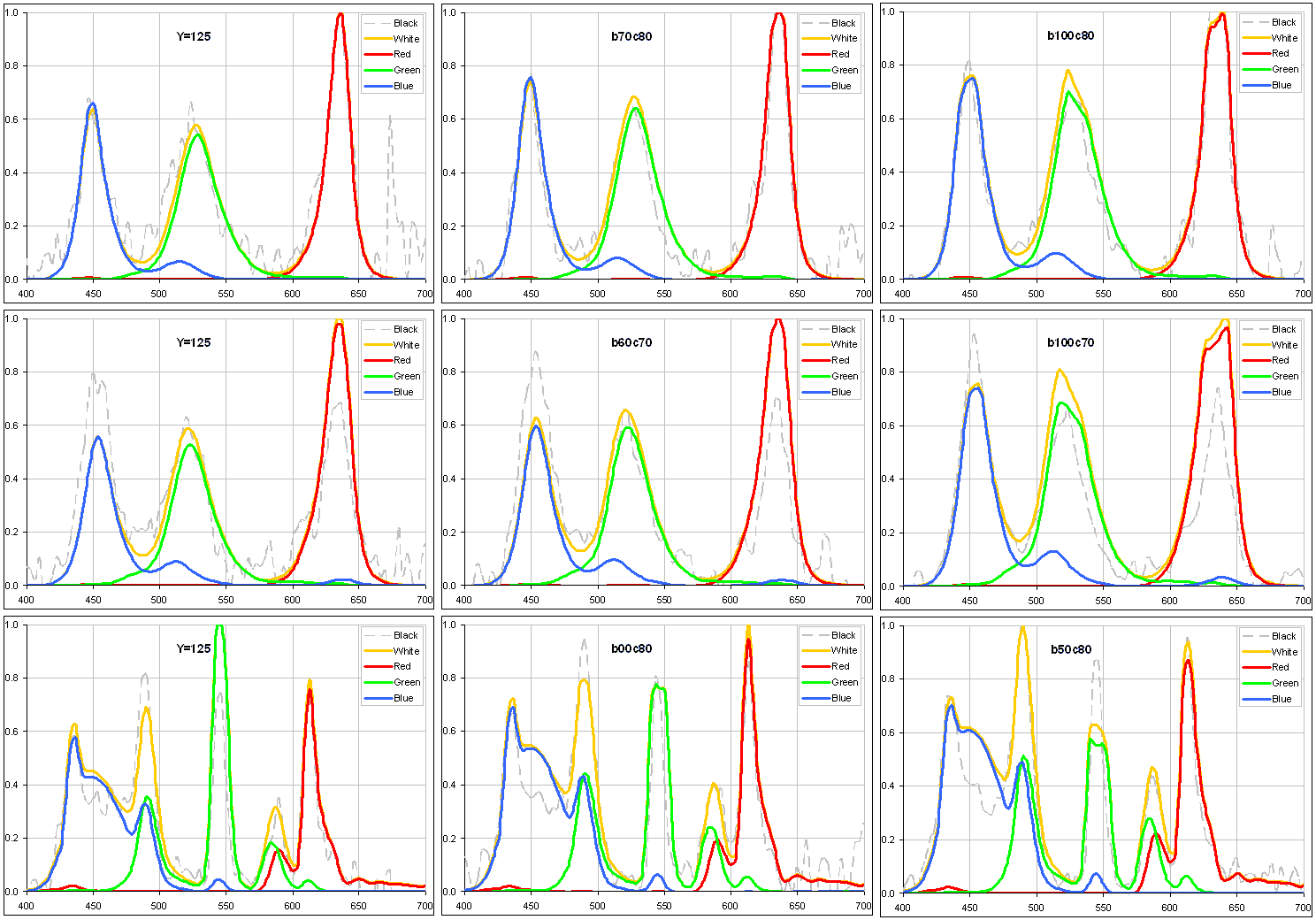

За раскрытие тайны «составляющих, размазывающих полосу» вполне можно Нобелевскую премию получить!
У вас есть отличный шанс сделать это — см. аттач: слева направо идёт повышение яркости, сверху вниз идут Samsung XL24, ViewSonic VLED221wm, Acer AL2423W (CCFL).

Очень похоже, что датчик входит в насыщение.
Какой из? И почему это насыщение выглядит как скос? Почему полосы с меньшей спектральной плотностью подвергаются такому же скосу, как и более мощные? (Hint: тогда как красная, зелёная и синяя линии обозначают раздельные замеры, что теоретически может означать разное время экспозиции, белый стимул измерялся как единое целое.)
Ответ: Eye-One Pro и "узкополосные" спектры
Пусть скосы Вас не смущают. Вполне вероятно, что в приборе применяется сильная коррекция. Пока не удастся посмотреть сырые данные с датчиков, сложно делать выводы. Меня как инженера в области электроники эти скосы не сильно удивляют. Наверняка Грэм с ними разберётся.
