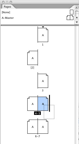

Alex_K сказал(а):
Попробуйте провернуть следующее, только внимательно(!!!): выделяем разворот - делаем ему Keep Spread Together, берем мышкой правую страницу и тянем вправо до появления фигни как на рисунке (там еще вместо курсора появляется стрелка влево-вправо, на скриншоте не получилась) и таким образом разносим страницы. Указываем нужный блид в корешок и ставим по блиду то что должно уходить в корешок.
    48 КБ · Просм.: 964
Ответ: Export в PDF and bleed
Mallard, а к чему такие сложности? Чем этот способ отличается от "no Facing Page"?
Кстати, возможно я не прав...
knower сказал(а):
Конечно можно в сам размер страницы заложить запас на сползание, но тогда всё равно пропадает смысл разворота.
Если удобнее верстать разворотами, это может помочь. Но в любом случае придётся блиды переназначать. В Акробате, например.
