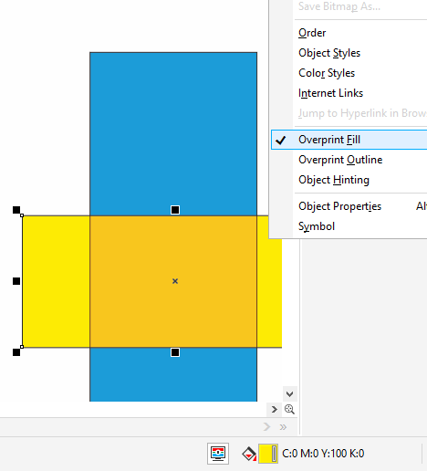

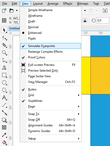

Приветствую коллеги.
Как экспортировать в jpg, чтобы было видно оверпринт (corel draw 2017).
Для того чтобы заказчик видел наложение цветов.

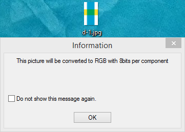

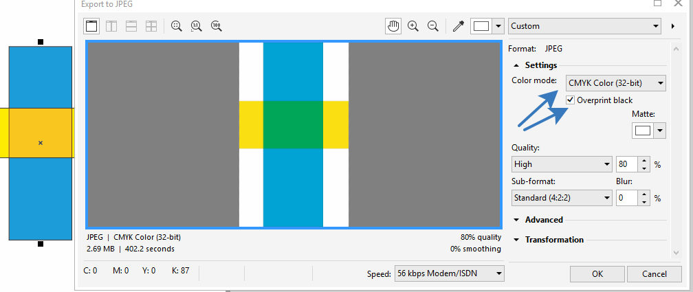

полученный JPG (а он в CMYK) открыть и пересохранить в RGB
- если заказчик не имеет возможности просмотреть JPG(CMYK)
116556
что там будет с цветом - вопрос интересный - но оверпринт вы продемонстрируете
