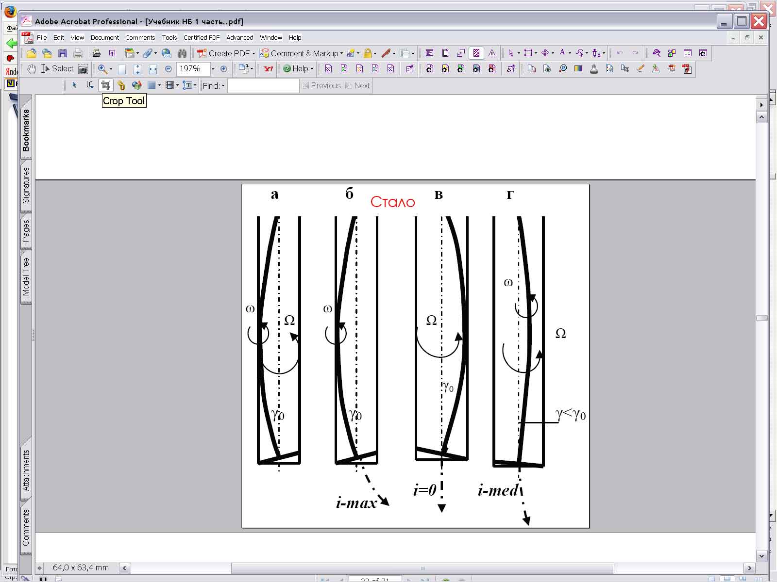

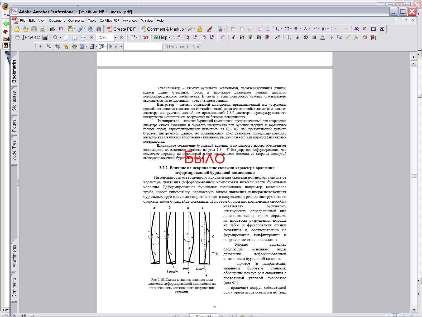

Тут мне попалась работа с корректно выполненными рисунками в ворде (в отличие от подписей на рисунке), почти по рисунку на страницу рисунков 200 итого 345 полос, так я распечатал в PDF (верстаю в InDesign) с уменьшением до 75%, так, чтобы вместо кегля в рисунках ворда 12, стал кг на рисунке 9, далее инструментом Crop Tool вырезал все картинки, попутно удаляя страницы без рисунков и загнал весь PDP скриптом в Indesign, при верстке пришлось правда подвигать картинки по своим полосам но зато все и в нужном масштабе и в одном файле! А редактировать эти картинки можно в Ille, переименовав расширение сохраняя как *.eps отдельным файлом и заменяя им нужную картинку и написав нужные для редактуры Actions. См. аттач
