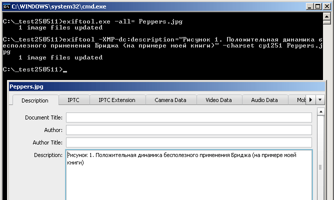

Попробовал использовать приведенный вами пример "exiftool -XMP-dc:description='Рисунок 1. Положительная динамика бесполезного применения Бриджа (на примере моей книги)' fig1.tif". Почему-то текст, даже не весь, а лишь одно слово записалось в dc:description, и то - вопросительными знаками. Нужно дополнительно charset указывать?
Ответ: ExifToolGUI и русский язык
Ну видимо в момент написания того ответа я находился под уникодной осью (убунтой, в данном случае), а не под проделками дядюшки Билла. На что указывает и использование одинарных кавычек, симптомы применения которых в винде Вы правильно описали. Поскольку есть у меня дурацкая привычка проверять свои ответы (брякнуть "ну попробуйте то или это" -- и без меня специалистов хватает), то, уверяю Вас, команда действительно работает. Ну а в винде, да, требуется указать чарсет, см. скриншот. Из бэкграунда следует форграунд, вроде понятно.
Действительно все работает. В этом варианте меньше суеты, хотя тоже придется извращаться. Кавычки внутри текста подписи надо будет менять на какие-то символы. Ну и сохранять бат-файл в Dos-кодировке.

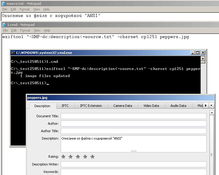

?? Смекалка -- хорошо, но FM лучше... Попробуйте так:
exiftool -XMP-dc:description="Кавычки надо делать ""двойные""" -charset cp1251 peppers.jpg
Впрочем, и это не нужно. Также как извраты с кодировками DOS (караул, просто... DOS!!! ). Я предполагаю, описания (в данном случае, для простоты, одно) хранятся в файле, тогда -- см. скриншот.
