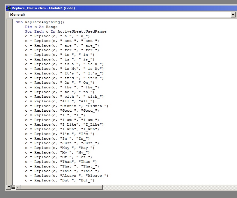

Gad, Скажи пожалуйста... я добавила 50 значений в макрос... что то он у меня стал долго думать... крестик трясется )))
так и должно быть?
а в самом Excel 100 строк...
а если оставить только одну строку в макросе
c = Replace(c, " ", "_")
то он моментально все проходит...))))
вот...
    125.1 КБ · Просм.: 212
оптимизировать надо
не каждый раз ячейку на чтение-запись мучать, а промежуточные замены делать отдельной переменной.
