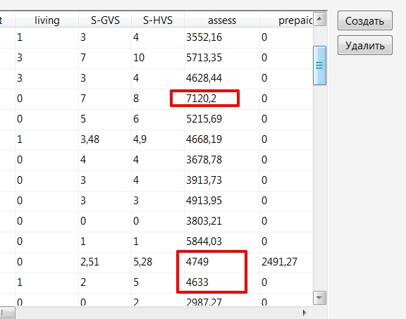

Есть данные в Эксель в виде ячеек числового значения с двумя знаками после запятой, например "7120,20"
В Корел при слиянии данные подставляются в виде "7120,2", то есть без нулей после запятой.

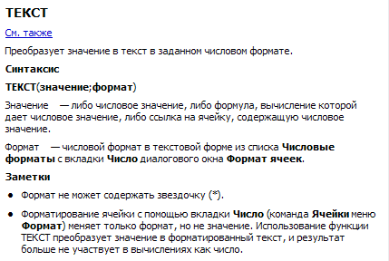

ну так гоните все данные текстом. В экселе есть функция Текст
К примеру
=Текст(Сегодня();"ГГММДД")
Все колонки можете отдельно заворачивать в кавычки чтобы не считались числами.
=""""&Текст(Сегодня();"ГГММДД")&""""
или предварять амперсандом
="'"&Текст(Сегодня();"ГГММДД")
К примеру

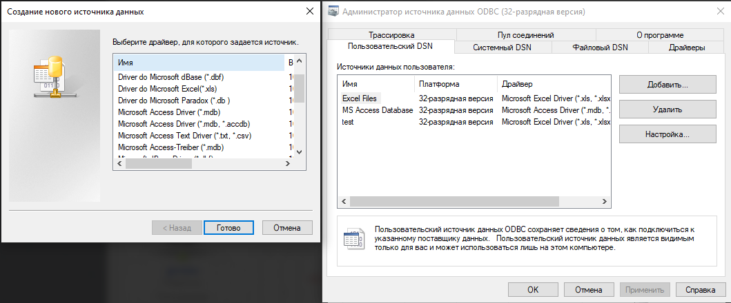

Я предположу, что Корелу данные передаёт ODBC драйвер, выступая посредником с Экселем.
А в Экселе у вас всё верно. Я сейчас заметил, что в диспетчере как будто несколько драйверов для Excel (см. список на скрине).
Может быть они работают по-разному и какой-то умеет импортировать данные в неизменном виде?
Я не могу проверить эту гипотезу ибо несоответствие архитектур — корел 64bit, ODBC 32bit. В общем вся эта штука не работает.

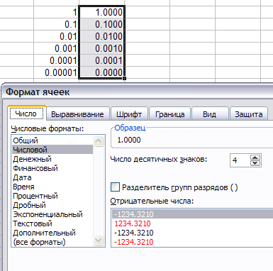

вот это не поможет?
2021-06-24 18-21-51 Microsoft Excel - Книга2.png2021-06-24 18-19-00 Формат ячеек.png
Реакции: ginbbs и AZ-597
вот тоже думал предложить вариант в колонке "C" с принуждением к нужному количеству знаков, но подумал что так всё в исходной таблице и есть)
а что за формула в колонке "D"?
Сам драйвер все таки один, но пользовательских DNS на него можно выставить несколько, это удобно тем, что в Кореле будет сразу подхватываться нужная книга Экселя, экономит время.
Вполне возможно что обрезает нули сам кривой драйвер.

Может для разработчиков "0,0", "0,00", "0,0000" и "0" это одно и то же, но есть же стандарты.
да, стандарты есть, цифра это цифра, и не надо путать отображение в экселе "цифра + формат ячейки", с тем что передается драйверу odbc. Ему передается чистая цифра, а лишних нулей там нет.
