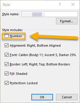

[Excel 2019] Применение стиля без изменения значения даты на число

Полчаса, если не больше гуглил. Что на русском, что на английском. Коварный гугл выводит кучу тем с обратной задачей, чтобы де "число на дату не менялось" люди ищут, а у меня наоборот как применю строке стиль, так в ячейке где дата появлялось пятизначное число.
В общем, даю сразу ответ. Надо снять галочку в настройках стиля:
