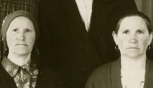

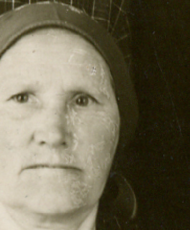

Взялись мы тут сканировать семейные фотографии.
Ну то есть я взялась :)
При ближайшем рассмотрении обнаружилась такая вот бяка.
На самих фотографиях не сильно заметно, а стала сканы смотреть при увеличении и прямо расстроилась.
Причем не на всех фотографиях, хотя лежат они более-менее кучно, то есть в одинаковых примерно условиях - в коробках и альбомах в одном шкафу. И на самих фотографиях - не все участки поражены.
У кого какие мысли есть? Может, я зря волнуюсь и это в порядке вещей?
Может, это брак такой при проявке-печати? А может, надо что-то делать??

Маша, это обычная история -- здесь, скорее всего, не брак обработки -- брак самого фотоматериала: желатин иссыхается и сыплется вместе с зернами серебра. И в помещении, видимо, слишком сухо.

На br.jpg эти участки подозрительно совпадают с местами, которые обычно подвергались ретуши. :)

Скорее всего: именно в этом месте желатин наименее прочный.

Очень напоминает ретушь по пластине (до печати)

Igor Bon, так и я о том же. :)
Уверена, что поверхность снимка совершенно нормальная.
В аттаче похожий пример ретуши, только, возможно, выполненной чуть более аккуратно.

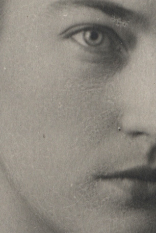

    73.7 КБ · Просм.: 933
Ответ: Это они так портятся?
Вообще, для студийных фотографий (каковой и является br.jpg) такая ретушь совершенно обычное дело - скорее, норма, нежели исключение.

Спасибо большое всем высказавшимся.
Черт.. Ретушь так ретушь.. По поводу влажности думаю, что ряд ли родители заморочатся на эту тему только из-за фот, тем более, отсканированы.. Но Вы правы, Алексей - отопительный сезон исправно с октября по апрель, влажность не выше 17-20%, фотографии многие норовят сворачиваются в трубочку и вообще становятся хрупкими.
Обидно, что как обычно времени не очень много на это дело.
Ковыряться некогда, а то можно было б, наверное, как-то параметры сканирования подобрать, чтобы это не так контрастно было. В шопе ковыряться придется :(

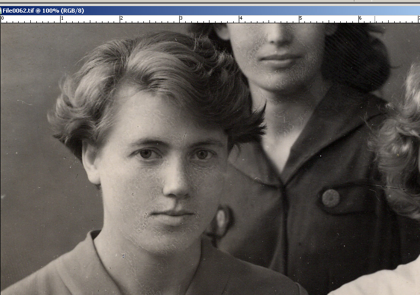

Пострадали только лица... а вообще это только поверхность нарушена или это изображение такое?

М-м-м-м... не уверен: по-моему пострадали тона верхней трети диапазона, так скажем. А там как раз лица. В тени много серебра, оно плото спаяно с желатином. В высоких светах серебра и без того мало, и его потеря не так заметна. Впрочем, это только домыслы...

Само изображение, под глянцевой поверхностью.
Может быть и желатин, а может быть и ретушь. На первой фотографии у девушки под глазами такое ощущение, что подрисовать что-то пытались или наоборот убрать.
С другой стороны - что ретушировать на щеках у бабушки и деда? Странно.
И с третьей стороны, если привязываться к какому-то яркостному диапазону - почему другие лица не пострадали? У одной бабушки лицо чистое, у другой - нет. У девушек лица более-менее одинакового тона - слева повреждены, справа у троих - нет.
