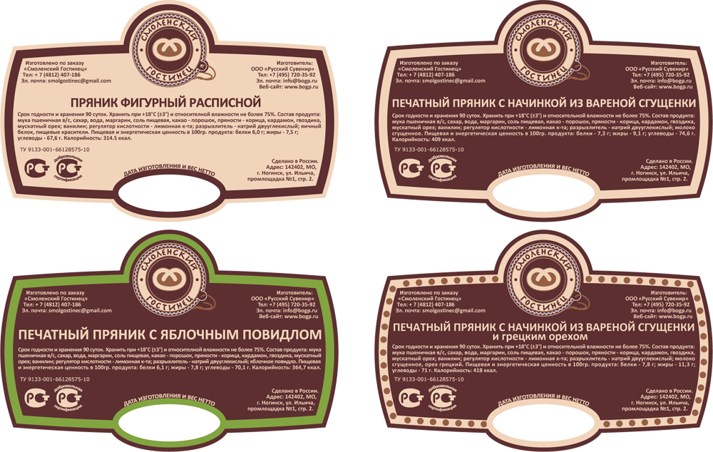

Всем привет!
Заказываем тираж этикеток, печатаемся флексой
Для понимания вопроса, я прикрепил макет и вот кусок переписки с менеджером:
Я: Юлия, есть вопрос.
Линия реза пройдет по обводке и если исходить из задачи, что обводка должна быть 1 мм.,
то какими должны быть вылеты?
Обновленный макет прилагаю
М: Один мм это очень тонкая, рамка должна быть минимум 2 мм плюсь на вылет по полтора мм
Я: Юлия, а "очень тонкая" - это из каких соображений?
М: ИЗ СООБРАЖЕНИЙ ПОЛИГРАФИЧЕСКИХ НОРМ
Видимо, я слегка в фривольной форме задал свой вопрос и получил соответствующий ответ...
Суть в том, что обводка 2 мм. для данного макета слишком толстая, хотя бы потому, что внутренняя обводка тоже 2 мм. и не сложно представить какое буэээ получится =)
И я не понимаю, какая разница какой в итоге будет толщина обводки, если соблюсти вылеты?
Почему нельзя сделать обводку с вылетами в сумме 2,5 мм. и на выходе получить желаемую толщину в 1 мм.?
Какие могут быть причины?
Объясните, пожалуйста.
    501.2 КБ · Просм.: 1 293
На самом деле вы получили ответ, вполне адекватный своему вопросу. '))'
Далеко не у всех стоят вырубные прессы, работающие с ювелирной точностью, на некоторых и на два миллиметра гулять вырубка может. В этом случае, хоть сантиметр вылеты делайте - достаточно на миллиметр не попасть и ваша сверхтонкая обводка зарежется. Что греха таить, многие мои знакомые даже для прямоугольных этикеток стараются поля не менее четырех миллиметров делать, чтобы не было мучительно больно.

Жесть... Любой перекос будет виден даже невооруженным глазом.... Сами создали, сами и мучаетесь теперь... Аксиома.
Внешнюю обводку побольше. Гуляние в один-два миллиметра не должно отражаться на визуальном восприятии.
при таком макете - хоть сколько. всяк при перекосе будет плохо.
самое правильное - белая обводка под вырубку миллиметра на 4.
Всем спасибо, особенно MBK. Разобрался.
